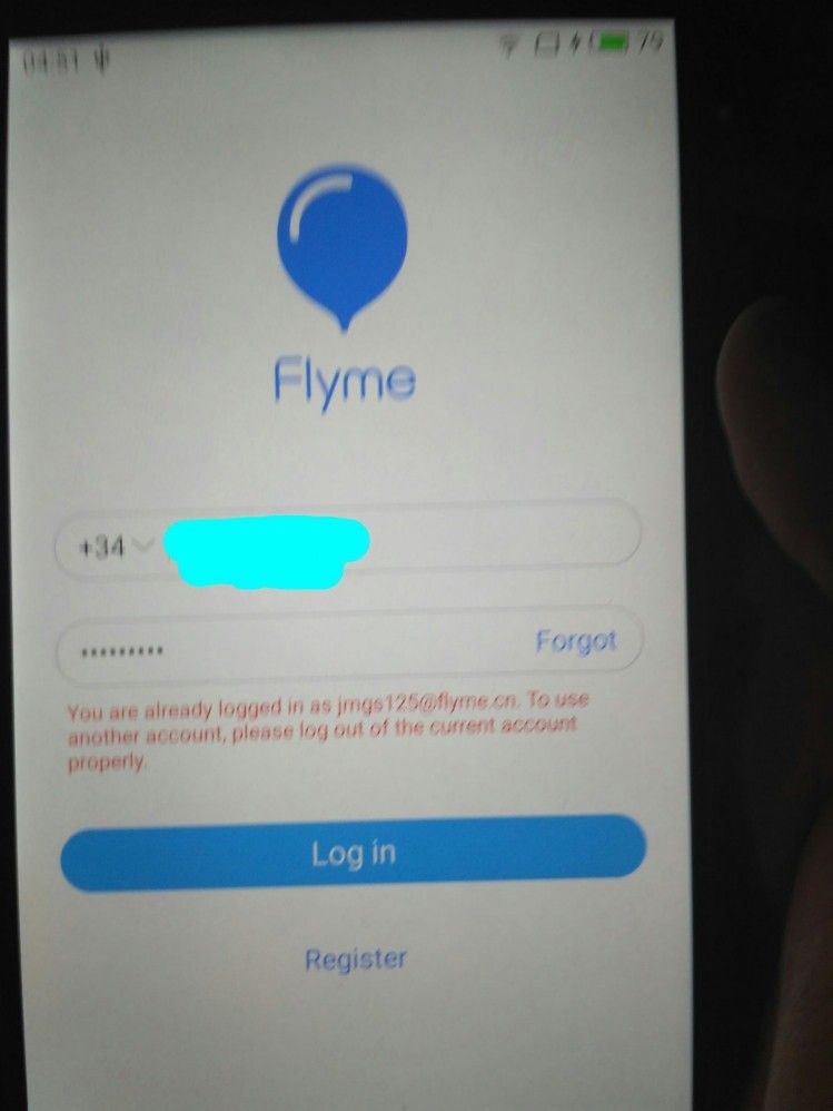

mi hermano me regalo el meizu mx4 Pero dejo el móvil Vinculado a su Cuenta de flyme y cerro Su Cuenta En El Dispositivo ¿Dando el IMEI o la Garantía de meizu podran Darme Una solucion para vincular mi Cuenta y desvincular la Suya de el Dispositivo?
Necesito la cuenta para activar el modo root y cambiar el idioma ya que tengo la version de flyme flyme 5.1.11.1A,me da mucha rabia por que hace poco le cambie la pantalla y ahora esta todo en ingles y chino me entran ganas de llorar no se como desvincular la cuenta de mi hermano no se acuerda de la contraseña y no le llega al correo de recuperación la solicitud la de recuperación de contraseña en fin un cahos
Gracias por leerlo y prestadme atencion necesito ayuda :c
Hola @, Deathags , de momento y para tenerlo en Español puedes hacer un doungrade a una Rom anterior a las 5.1xxx que venían multilenguaje.
Veo por la captura, que tienes el nombre de la cuenta de Flyme; si tu hermano recuerda el correo que puso para hacer esa cuenta la solución es sencilla. Haz el proceso que veras en este hilo y podrás conocer la contraseña:
APORTE - olvidaste la contraseña de FlymeAccount de Meizu? Tranquilo...
Una vez con la cuenta y con la contraseña ya podrás desvincular la cuenta de Flyme completamente.
Nos cuentas que tal.
Un saludo
