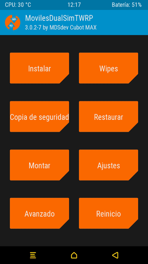

Gracias a las enseñanzas y las fuentes compartidas en GitHub por el maestro y amigo @Iceman-IT he copilado este custom recovery para nuestro pequeñin: el Cubot MAX. Espero que os sea de ayuda.

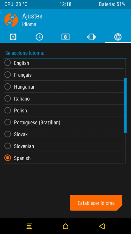

- Idioma español por defecto.
- Traducción al español mejorada y adaptado el texto a los botones.

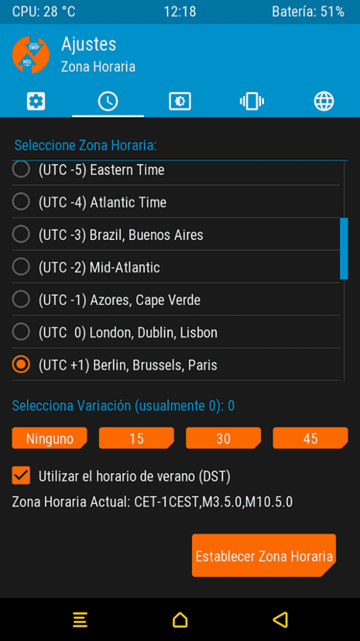

- Zona horaria por defecto Berlín, Bruselas, París.

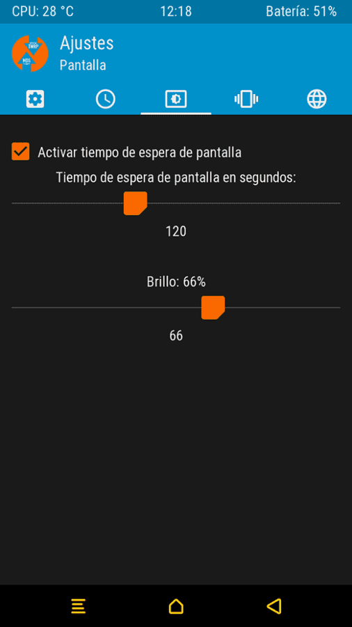

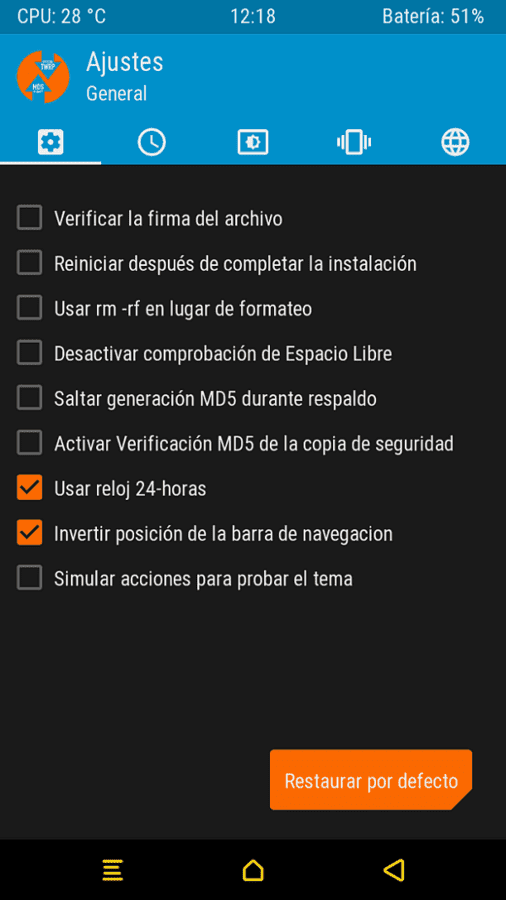

- Brillo 66% por defecto.
- Tiempo de pantalla activa 120 segundos por defecto.
- Botones de navegación invertidos por defecto, en la misma posición que botones inferiores del móvil.

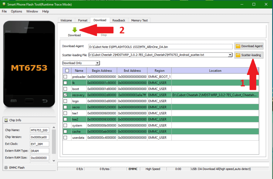

Este procedimiento es el típico y normal con flashtool, por supuesto tenéis que tener instalado y funcional el SPFlashtool.

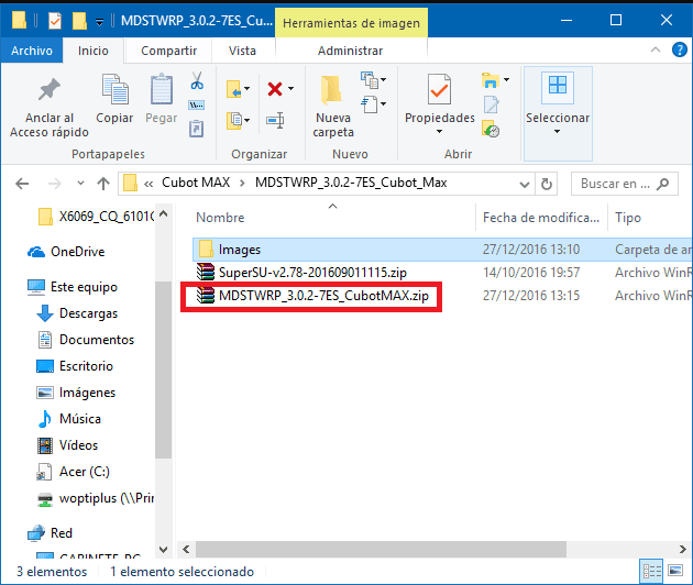

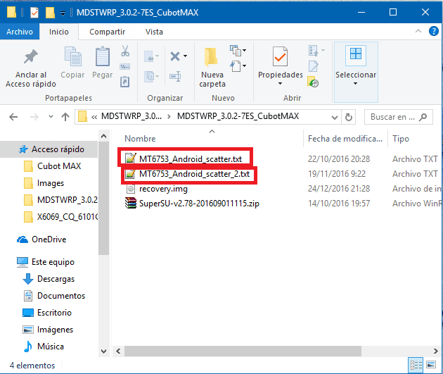

Descargáis el zip MDSTWRP_3.0.2-7ES_CubotMAX.zip.
Descomprimis es zip y dentro esta el recovery.img y 2 archivos scatter ne3cesarios para flashtools. Hay 2 porque dependiendo de la versión de rom que tengáis instalada deberéis utilizar uno o el otro:
- Para la Rom V4 y anteriores: MT6753_Android_scatter.txt
- Para la Rom V9 y posteriores (V11 última hasta el momento): MT6753_Android_scatter_2.txt
Ejecutamos flash_tool.exe como administrador (no es obligatorio pero según he leido es recomendable) aseguraos que esté en "Download only" y 1 cargamos el archivo scatter de la carpeta descomprimida y 2 le dáis a Download y conectáis el móvil apagado por USB.
Cuando uséis flashtools fijaos que esté seleccionado "Download Only", NO "Format All+ Download" porque corréis el riesgo de perder los IMEIs.

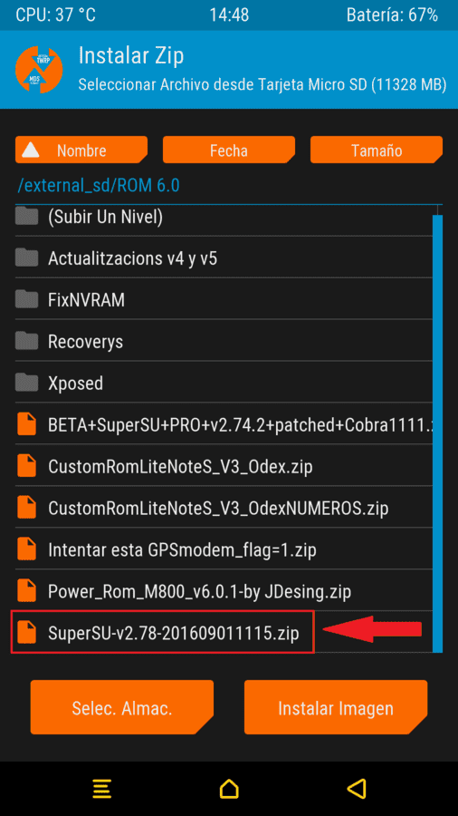

Cuando termine (unos segundos solo) saldrá el cuadradito con el tick verde de que se ha realizado la instalación correctamente. Debemos hacer el primer arranque en Modo Recovery y en este caso debemos obligatoriamente instalar SuperSU por que como ya he dicho antes si nio lo hacemos el teléfono no arrancará y se quedará en bootloop.

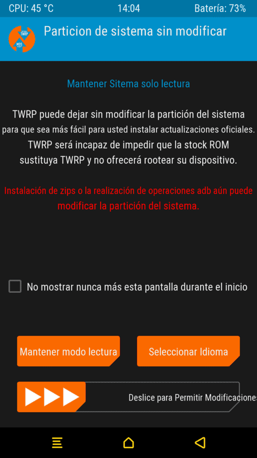

En el primer arranque os saldrá una pantalla que os pedirá que permitáis modificar el sistema, solo deslizáis la flecha hacia la derecha y ya está, después de esto yo siempre reinicio en recovery.

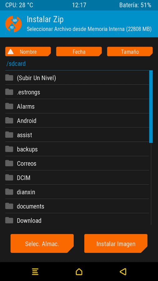

Lo instalamos desde con la opción Instalar Zip.
Al instalar el SuperSu, este se encargará de parchear el boot para que el móvil arranque sin problemas, durante el primer arranque del sistema después de instalar SuperSU el móvil se reinicia una vez, no os asustéis.
- SuperSU
