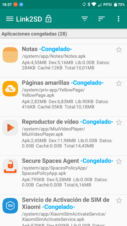

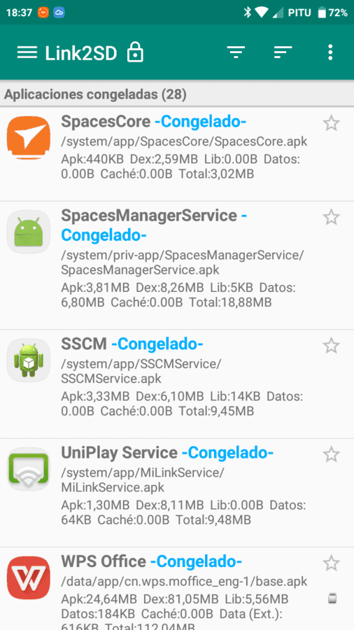

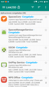

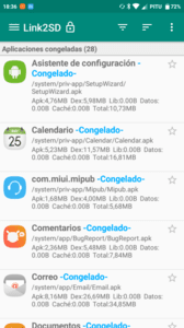

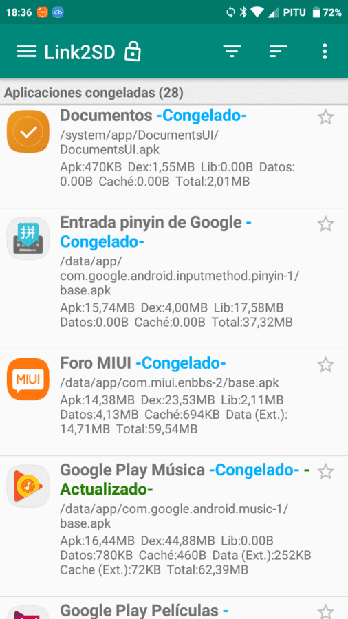

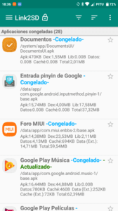

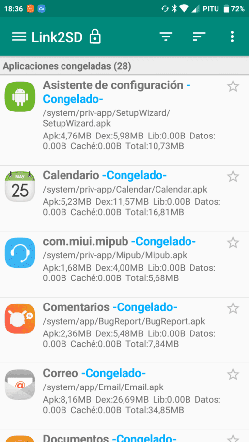

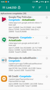

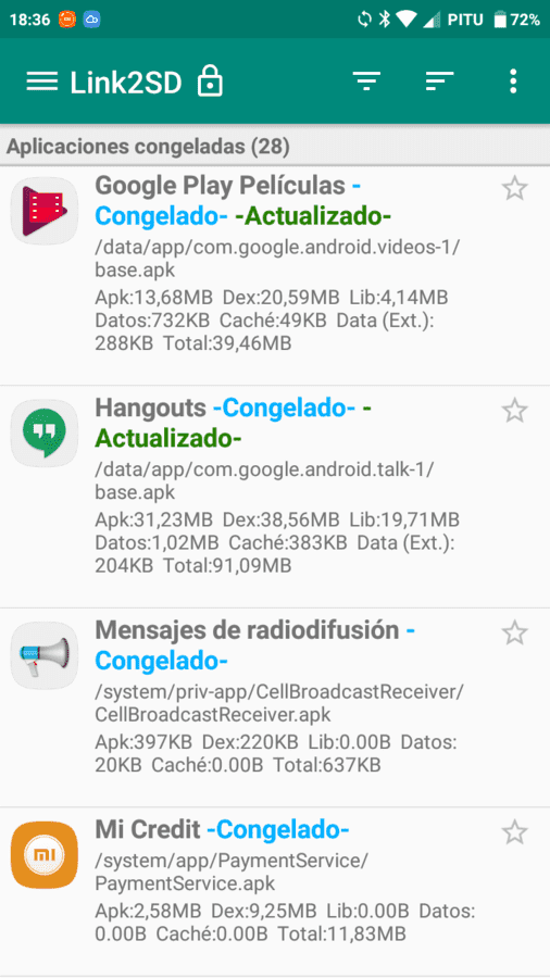

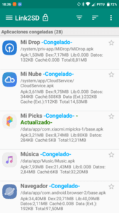

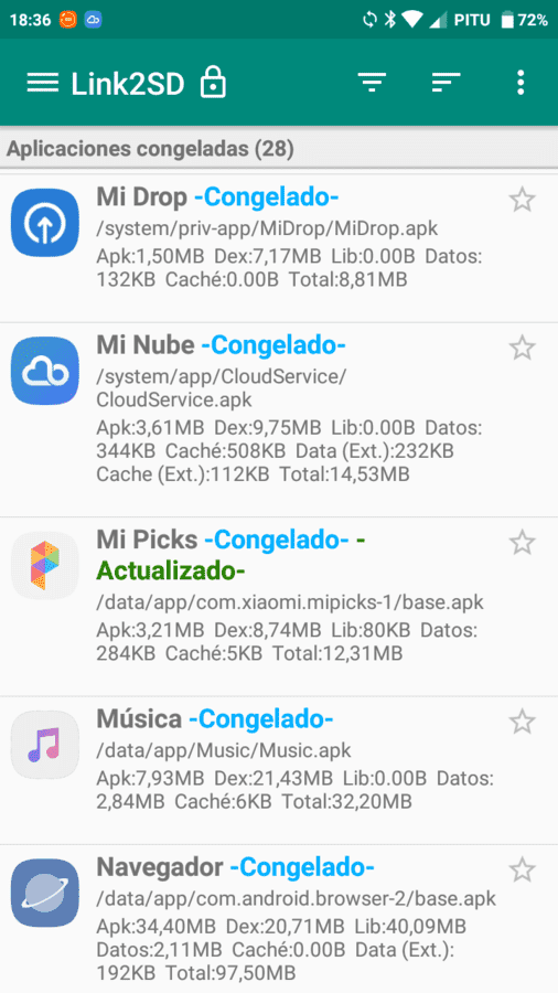

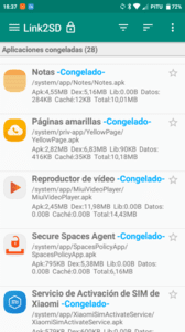

hecho ,despues de instalar recovery y root he hecho unos ajustes a la rom global 8.2.1.0 con bootloader desbloqueado : aplicaciones congeladas ,instalar apk adaway (para evitar publicidad )
- aplicaciones congeladas ,en el caso de congelar (musica,video,calendario, navegador, teclado y nota) instale apk musica de asus,reproductor mx,calendario de google,crome,gboard y keep u otras aplicaciones que sean de su agrado.
