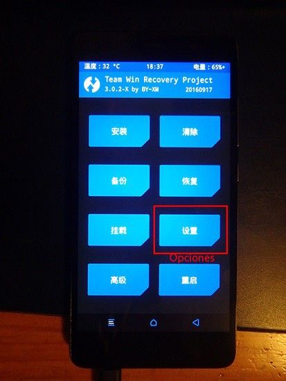

TWRP recovery preparado por Cofface de MIUI.com. Lo dejo por aquí para aquellos que lo puedan necesitar. Imprescindible tener bootloader desbloqueado.
https://www.androidfilehost.com/?fid=529152257862683408
Recomendable renombrarlo a "twrp.img" antes de proceder al flasheo.
Fuente: enlace
Para aquellos que quieran instrucciones en castellano de como instalarlo pueden seguir esta guía: enlace.

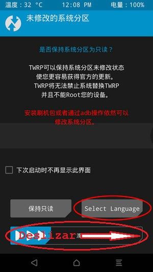

Importante: antes de nada hay que deslizar abajo para permitir las modificaciones necesarias en el /system para evitar que la rom original nos sobreescriba el nuevo TWRP:

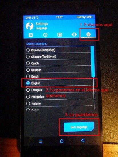

Para cambiar el idioma se puede seguir estas indicaciones que nos dejó el compañero Ribanezt:
Pero yo deslice creo y al final me lo sobreescribio, menudo susto me lleve! No sabia como salir del recovery.
Tb se puede poner en español, deslizando la barra del idioma hacia abajo aparece.

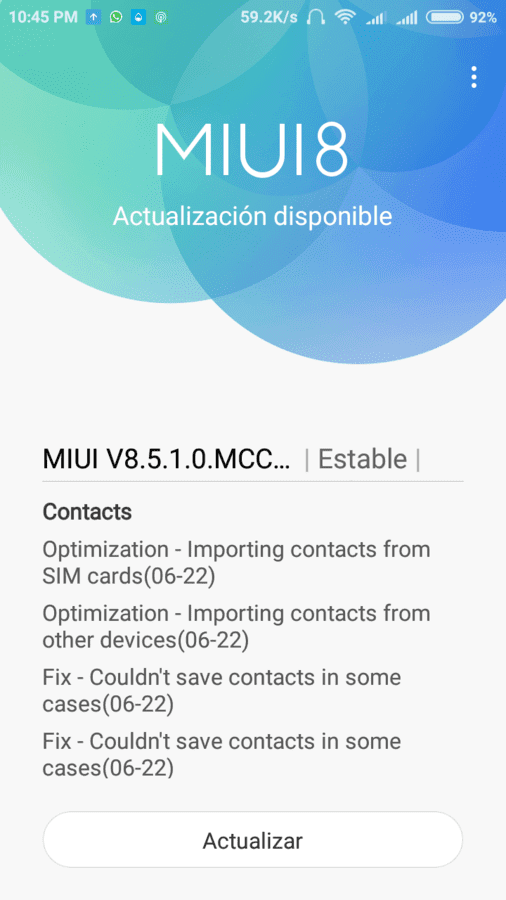

Si has actualizado por OTA entonces llevas rom oficial de Xiaomi.
Las roms de xiaomi.eu son customs roms y hay que tener TWRP flasheado para poderlas instalar. Las roms de xiaomi.eu las puedes encontrar en: MIUI 8.6 - 7.7.20 - Last Miui 8
Y las roms oficiales para instalar por MIFlash las puedes encontrar en: Xiaomi MIUI Official Forum
