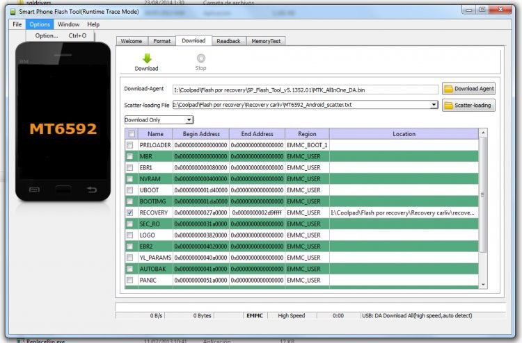

  • Cambiar Recovery con Flashtools.
Voy a explicar otra forma de cambiar el recovery del móvil por medio del flashtool. Para usar esta herramienta es necesario instalar los driver del móvil y los pdanet. Si tuvieras problemas instala el programa moborobo, no se porque pero me va bien cuando se resiste algún pc.

Es un archivo .zip. dentro tenemos una carpeta con el Flashtools y en la otra carpeta tenemos el archivo scatter necesario para el flashtools y el recovery.img (es el recovery de carliv)

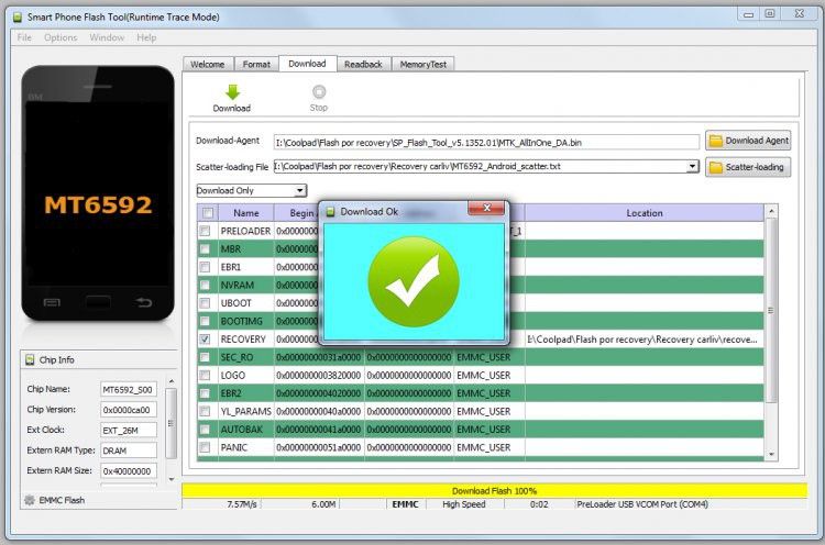

Abrimos el programa flashtools y en la segunda línea seleccionamos el scatter de la carpeta recovery carliv, automáticamente cargara el recovery.img en la lista (es el único marcado), el resto aparece desmarcado. Hacemos clic en download e inmediatamente conectamos el movil por usb al pc con la batería quitada. El pc reconocerá el móvil y empezara la carga (es muy rápido), cuando termine nos aparecerá un OK grande y estará todo listo.
Para entrar en recovery, pulsamos volumen+ y sin soltarlo pulsamos también el power. Los mantenemos pulsados hasta que aparezca el menú del recovery.
