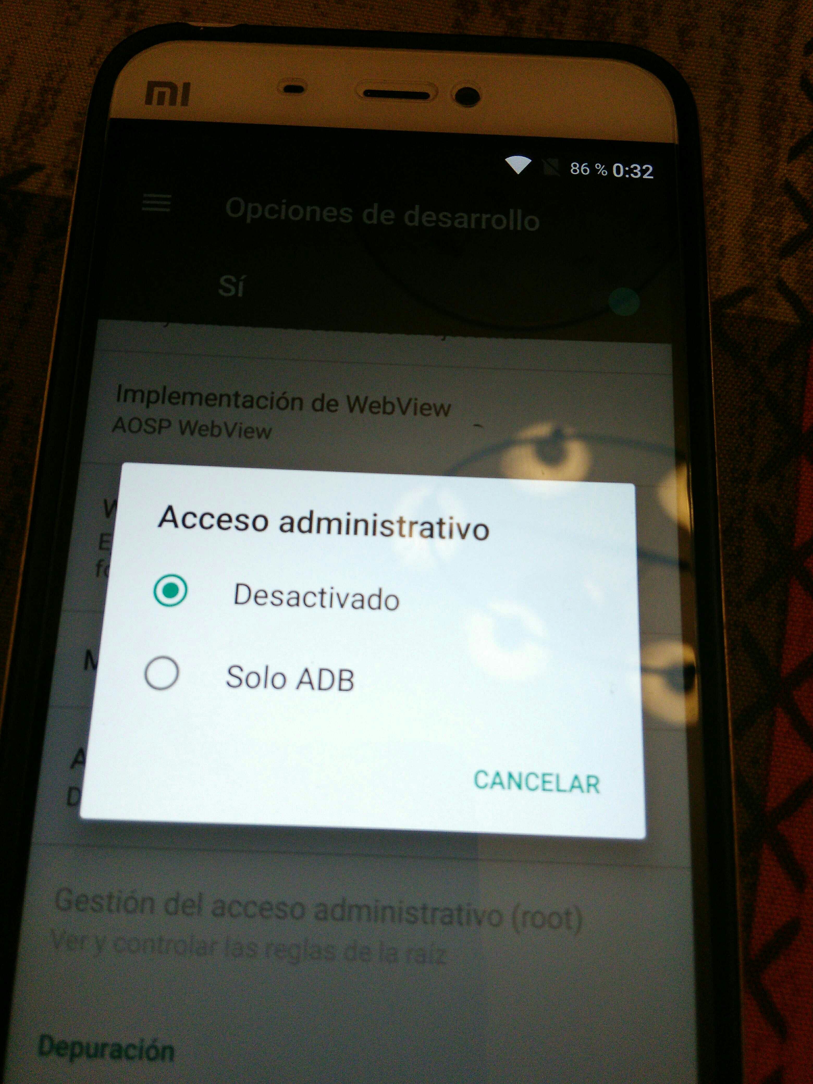

En ajustes /opciones de desarrollador /busca del acceso root y /ó acceso administrativo de las aplicaciones.
Nada, llevamos toda la mañana liados pero de los pu.... drivers no paso, no me detecta el dichoso móvil, me pone adb interfsce con triángulo amarillo y no hay manera, alguna idea mas?
