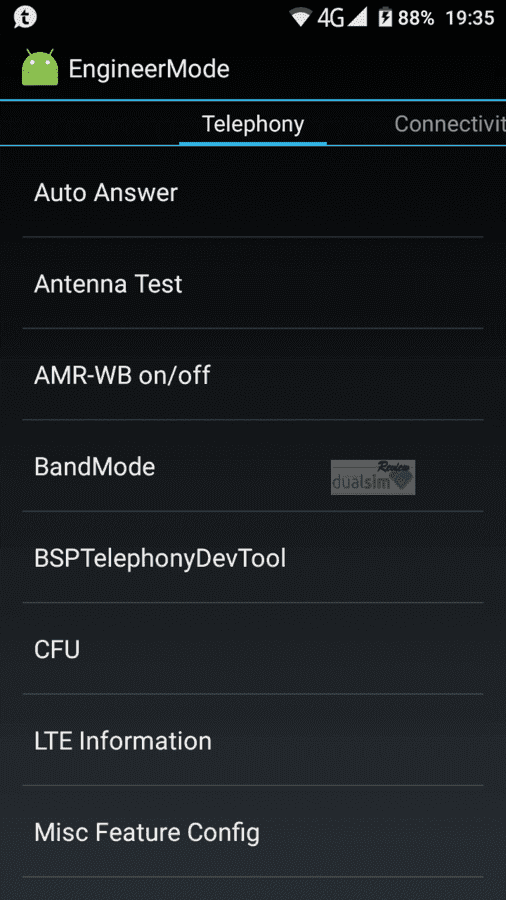

Lo primero es entrar en el modo ingeniero MTK. Eso puede hacerse de diferentes formas. Desde una app o, como vamos a hacer ahora, desde el marcador del móvil.
Abrimos el marcador del teléfono y marcamos la secuencia *#*#3646633#*#* que es la que se usa en los MTK cuya rom trae acceso al modo ingeniero. No todas las roms lo traen. La del K7000 si.
Así entramos en el modo ingeniero. Nos aparecerá esta pantalla
Pulsamos donde dice BandMode

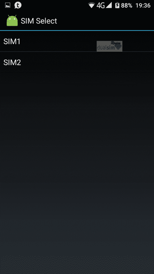

Nos saldrá la siguiente pantalla.
En SIM1 modificamos las bandas para la primera la operadora de la primera SIM, si tenemos otra sin en el móvil haríamos luego lo mismo en la SIM2.

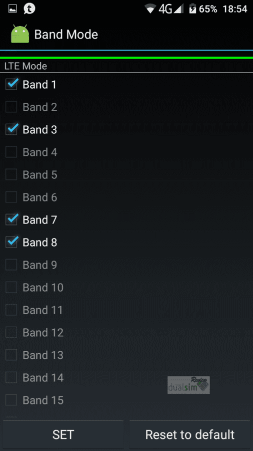

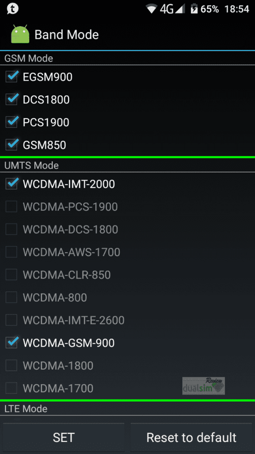

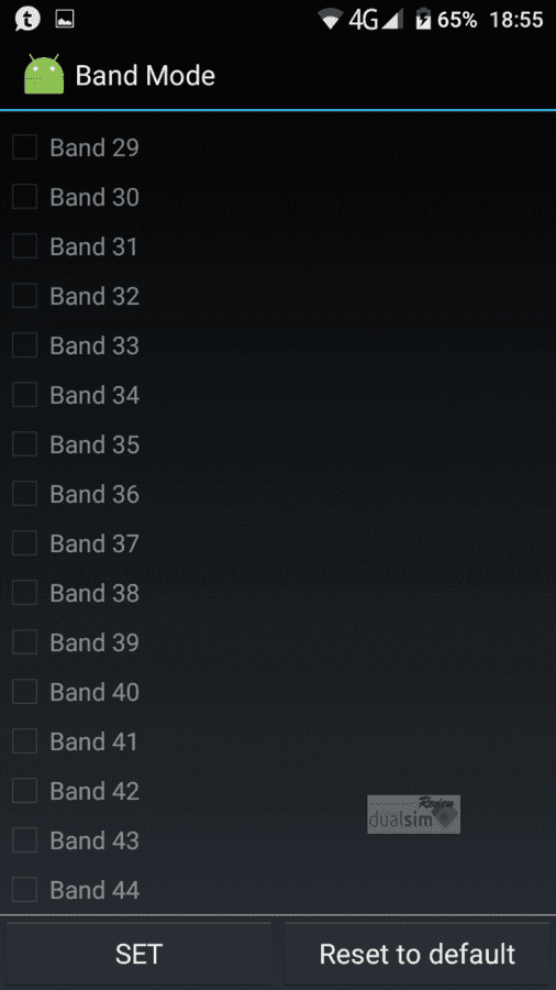

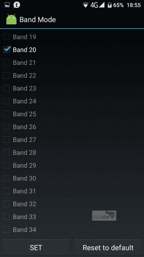

Pulsando en SIM1 ( o SIM2 en su caso) nos aparecerá la siguiente pantalla, DEslizando vemos todas las bandas que tiene implementadas el K7000. Si la banda se puede marcar y desmarcar es que está implementada en el móvil. Las que están más tenues y no se pueden marcar es porque no las tiene el móvil.
K7000-bandas 01.png K7000-bandas 02.png K7000-bandas 03.png K7000-bandas 04.png

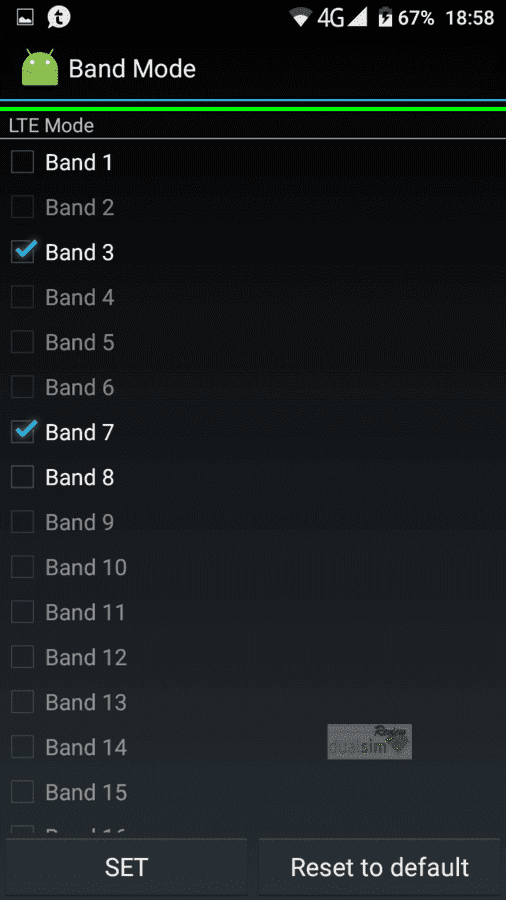

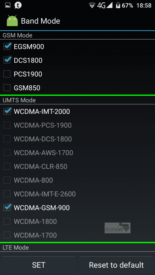

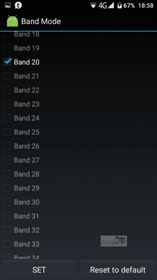

Vamos a desmarcar en GSM Mode la banda PCS1900 y la banda GSM850. En UMTS Mode no hay necesidad de desmarcar ninguna. En LTE Mode desmarcamos la Band1 y la Band8.
Nos quedaría así
Una vez que ya tenemos marcadas solo las bandas que necesitamos, le damos a SET y nos saldrá un mensaje para confirmar los cambios. Cuando ya lo tenemos confirmado salimos del Bandmode y del modo ingeniero con el botón de retroceso.
