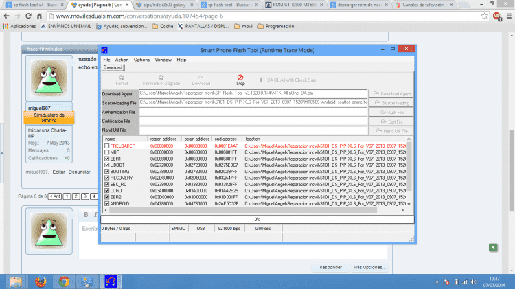

Hola tengo este movil pero no se exactamente que modelo es, me gustaría arreglarlo, ya que muchas veces se queda pillado al entrar en ajustes, o en youtube, etc, y muchas veces tengo que encenderlo mil veces para que arranque, cuelgo unas fotos

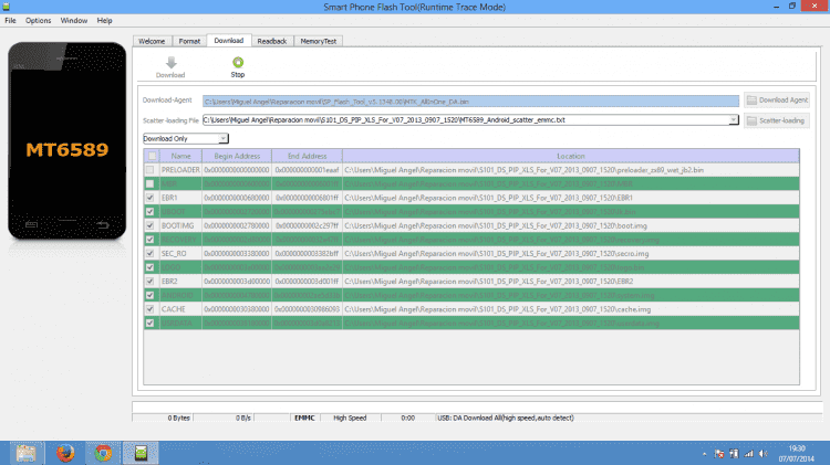

Driver complicado...si vas a meter alguna ROM para no quedarte sin móvil acuerdate de desmarcar las dos primeras casillas. La de preloader y la de mbr

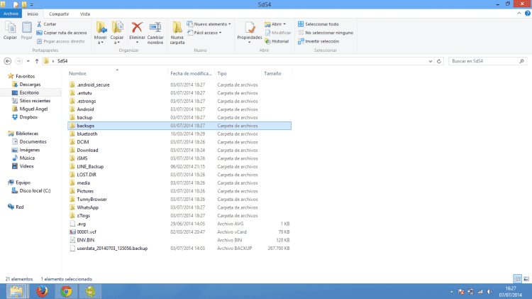

Buenas ahora no me carga bien para iniciar el movil, lo unico que he hecho ha sido cambiarle el recovery al cual tampoco entra, me podrías indicar un proceso para arreglarlo?[DOUBLEPOST=1404743277][/DOUBLEPOST]ahi va la captura

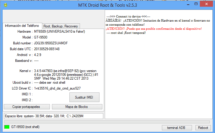

[DOUBLEPOST=1404754203][/DOUBLEPOST]ahi va la imagen de como se queda

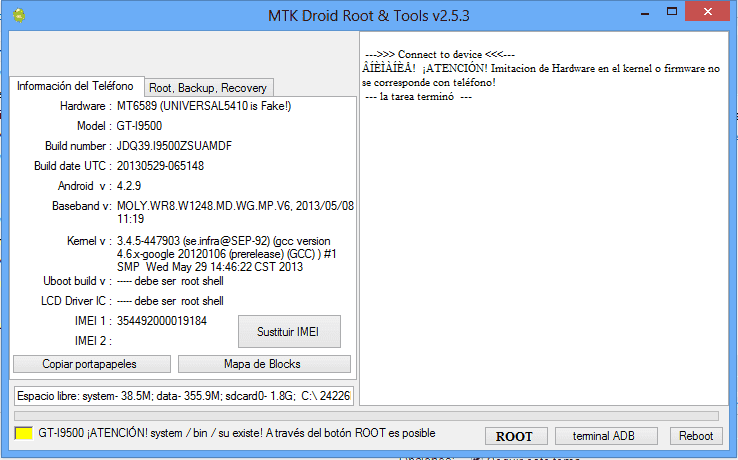

[DOUBLEPOST=1404755191][/DOUBLEPOST]
ahora se me queda asi con usb abajo pero no hace nada, lo dejo asi?[DOUBLEPOST=1404755329][/DOUBLEPOST]si, y con bateria se queda igual tambien
