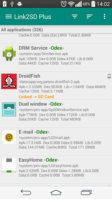

  2. Instalar Link2SD para quitar aplicaciones de Google que tenía instaladas.

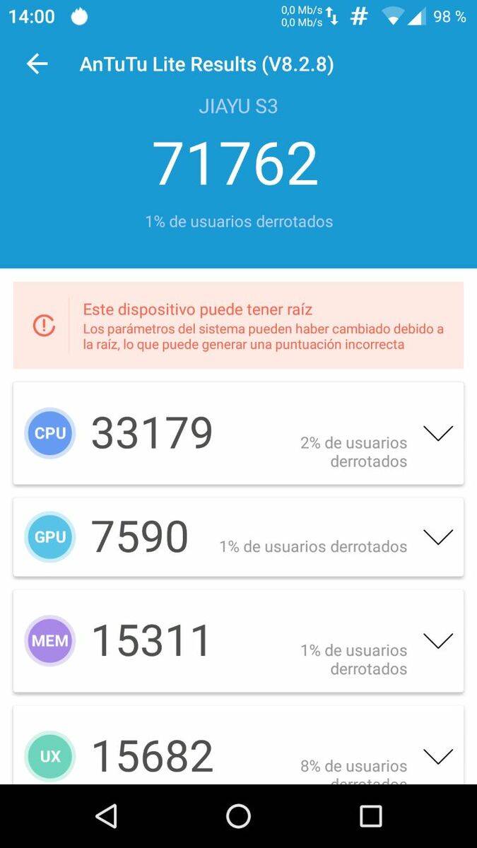

  • Como curiosidad, hoy le instalé el Antutu Lite para conocer resultados, después de un buen ratito:
Me llamó la atención que según Kimovil daría 31.000 Antutu del Jiayu S3 supongo que tendrá que ver la versión de Antutu.
