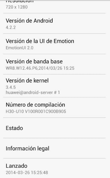

Estimado @margal.r buenas tardes. Creo que el problema es aun peor. Para empezar para ordenar todo.
Esta era mi version original del celular

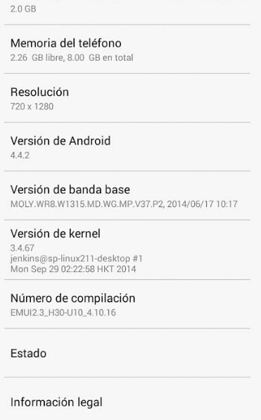

Luego la actualize a KIT KAT con esta version EMUI 2.3_h30-u10_4.10.16
Todo iba mu bien salvo que hace unos dias el telefono se me apago y al intentar prenderlo no pasaba mas alla de el logo de HONOR. Entre en el recovery pusaldo volumen + y - mas power y lo resetee de Fabrica para cargarle el update.app anteriormente instalado. Esto no funciono. Le hice Wipe y tampoco nada.. No pasaba del logo. el dia de hoy leyendo un foro y por estupidez mia quizas decia que instalara por FLashtool la version B108. Eso hice y el daño fue peor porque el telefono ahora no prendia. Solo aparecia la pantalla en negro y hacia una vibracion. Hace unos intento nuevamente ver que pasa y ahora no hace la vibracion. Lo conecto a la pc y escucho que lo detecta y luego no, Osea es como si prendiera y se apagara. Ayundenme por favor.

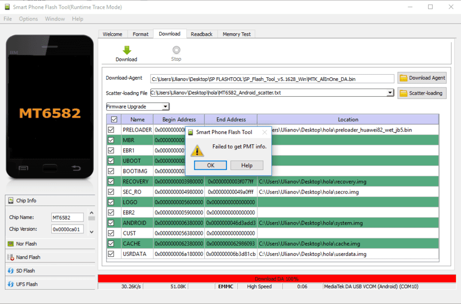

[DOUBLEPOST=1492899617][/DOUBLEPOST]@margal.r intento nuevamente cargar el B149 y mira lo que aparece... Empieza a cargar pero escucho como cuando el celular se desconectara.
Tengo una duda que no me has aclarado: cuando intentaste instalar la b108 se completó el proceso? Es que si se completó y salió el check verde ahora debes tener el bootloader bloqueado y sería necesario desbloquearlo primero. Si no se completó el proceso no hay problema.
Referente al error que te sale prueba una cosa: si te fijas en las pestañas superiores que hay en el programa de flashtool la segunda pestaña pone "format", pulsa ahí y selecciona la opción de "Auto format flash"
Otra cosa que debes hacer es colocar la batería justamente después de conectar el móvil al PC, y asegúrate de que la batería este cargada.
