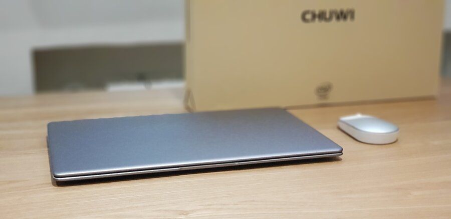

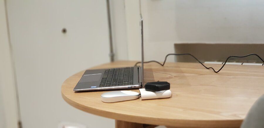

Diseño
Lo que mas me ha llamado la atención, su fabricación con aleación de aluminio y magnesio, la misma que utiliza la surface de Microsoft. Es delgada, elegante, y cómo no podía faltar tiene un aire Apple.
Esta es la parte mas subjetiva, se que depende mucho de los gustos de cada quien pero a mi me ha convencido. Pesa poco, 1.43KG y es fácil de portar.

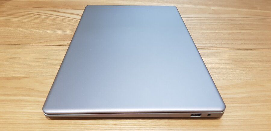

Del dalo derecho tenemos un jack de audio, para neustros cascos o algun altavoz que queramos colocar, y un único puerto USB - comprensible dado el reducido tamaño del equipo.

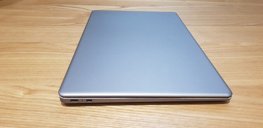

En el lateral opuesto tenemos el puerto de carga, USB tipo C y una salida micro HDMI.

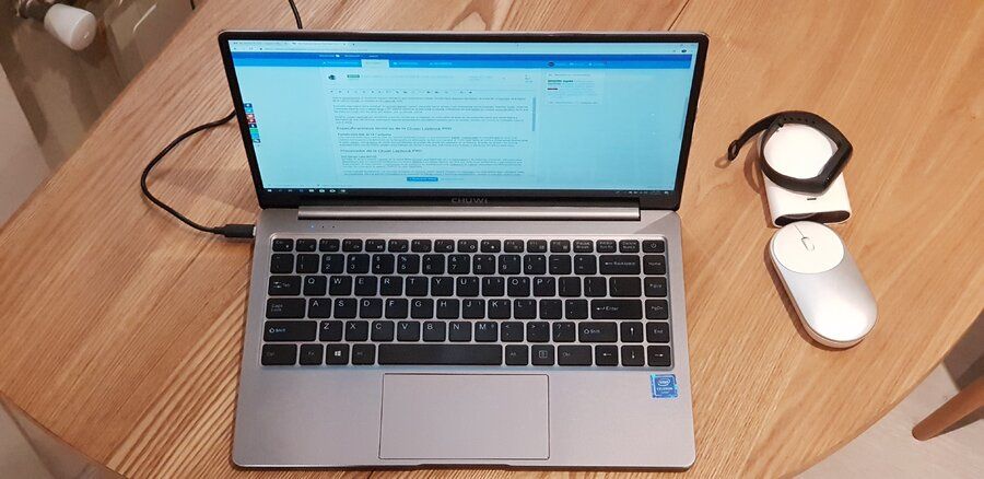

Con marcos reducidos, casi un 90% de relación pantalla/cuerpo, y una resolución fullHD (1920x1080) la pantalla IPS se luce. Los colores son buenos y la definición de la tipografía es adecuada, se lee con claridad al 100% (que viene al 150% y cómo tengo buena vista le quito zoom). Los angulos de visión son excelentes, se puede ver desde los laterales sin problema. El brillo se ajusta con mucha suavidad entre valores bajos, ideales para trabajar de noche o muy alto, suficiente para trabajar a plena luz del día en exteriores.

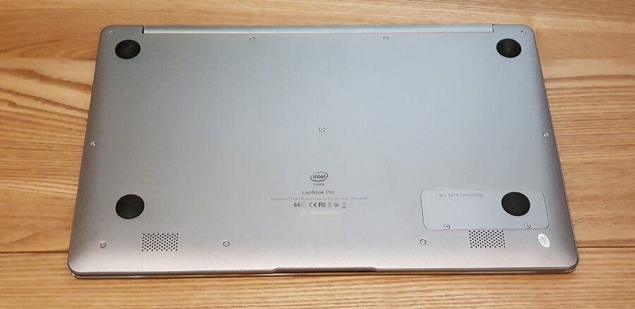

Viene con sólo 64GB de almacenamiento interno del tipo eMMC5.1, voy a ampliarlo en breve mediante un módulo M.2SSD y les contaré la experiencia actualizando esta review. En principio mejorará el rendimiento y obviamente la capacidad actual.

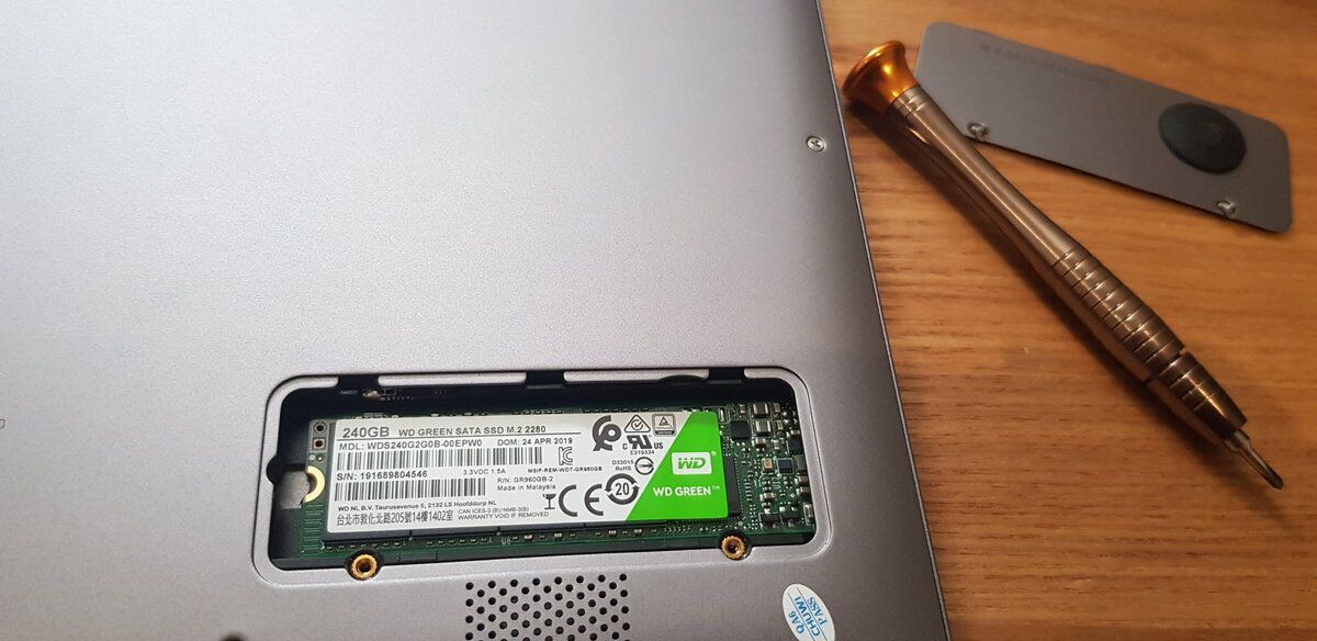

Instalando un SSD M.2 para hace dual boot con Linux
Le he colocado un discoduro SSD M.2 de la marga Western Digital (WD) que me ha costado escasos 35 euros, nada mal por 240GB y una buena velocidad de lectura para el arranque rápido de las aplicaciones, y lo mas importante, instalar Linux manteniendo Windows con dual boot.
Tuve algún problema instalando el SSD por desconocimiento, al final lo solucioné, dejo aquí el enlace del hilo que abrí pidiendo ayuda a la comunidad y cómo @Manonegra222 me dió la solución que resultó ser conectar el disco al revés (o al derecho realmente).
Chuwi LapBook PRO no reconoce el disco M.2 SSD
El equipo se porta muy bien, no calienta en exceso y tiene suficiente velocidad para mi día a día, lo uso cómo ordenador principal en casa.

Lo trata cómo un discoduro más, le instalé un disco M.2 y va bien con Windows y Linux, inicio y selecciono que sistema operativo quiero usar. Si voy a desarrollar me paso a linux, si tengo que hacer pruebas o navegar me paso a Windows.
