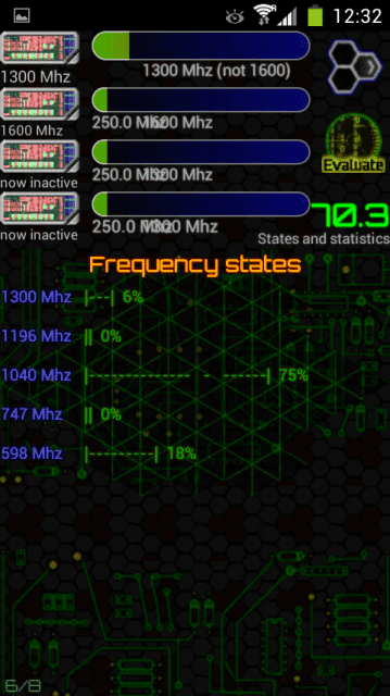

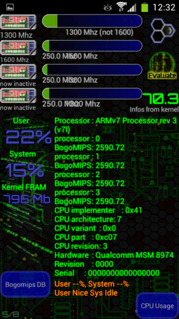

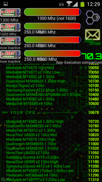

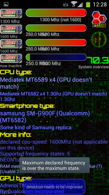

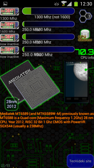

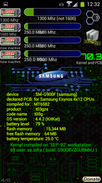

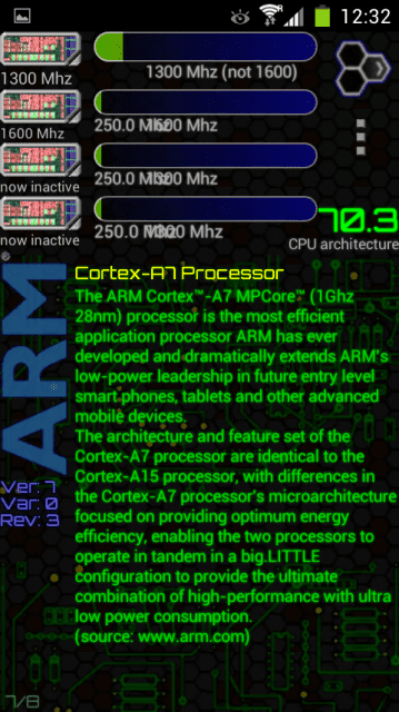

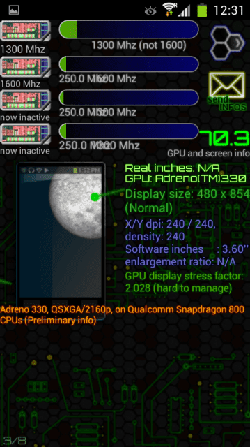

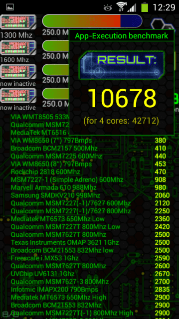

Buenos días, le instale el CPU Identifier y me da estos resultados que os pongo en imágenes, para ver si me orientáis sobre que room ponerle al móvil, gracias:

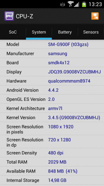

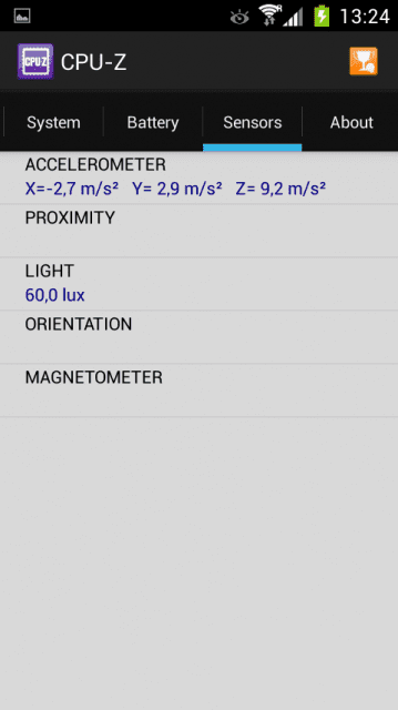

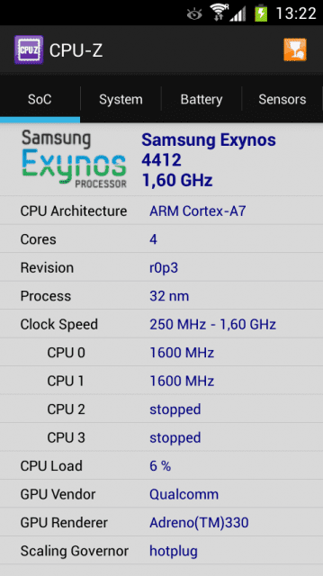

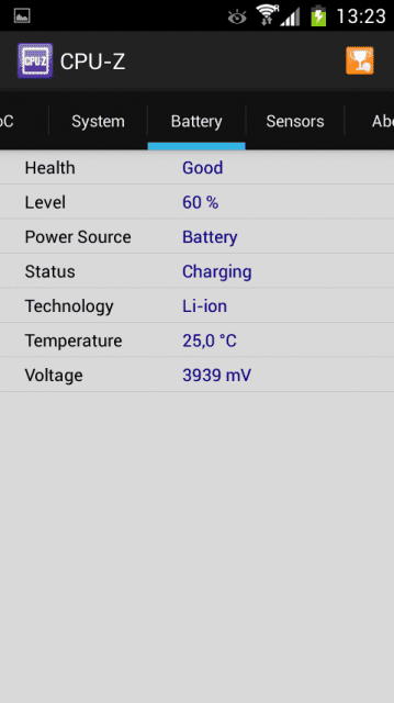

También le pase el CPU-Z os pongo las imágenes también a ver si alguien del foro me orienta,gracias:

Odin es para Samsung...y el tuyo no es un samsung ni de lejos
tienes que usar las flashtools que la vas a liar
Y visto las fotos del CPUidentifier te comento(y lo se muy bien) NO LE cambies nada que te quedas sin movil
Es un fake de 6589 y ni se sabe si es un 6582 y estos modelos es mejor ni cpomprarlos ya que lo que hay para ellos es Lo minimo
