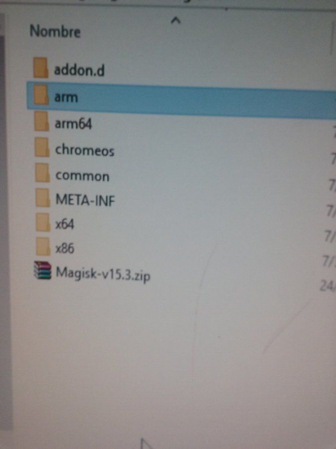

@JDesing ahora tengo un problema con otro móvil,el recovery no lee bien la sd interna y externa así que no puedo cargar magisk desde ahí y no hay otg entonces voy a probar por comandos.
Solo que aquí me confunde
"Cambia el nombre de la carpeta con el nombre de la arquitectura de la CPU del dispositivo a magisk_inject."
El mió es ( "armeabi-v7a" ) entonces tuviera que cambiar el nombre de la carpeta ( arm ) a ( magisk_inject ) correcto?
Y también dé cambiar el nombre de la imagen de inicio a boot.img entonces si mí rom para flash tools tiene el boot.img solo lo copió de una vez tal cuál ?
Estás son las opciones que tengo.

Sincéramente, no sé si será por los relajantes musculares que he tomado o es que que no te entiendo... :sweatsmile:
Si el Recovery no reconoce las memorias, lo mejor es que cambies de Recovery por uno más funcional que reconozca las particiones y te permita instalar las cosas con normalidad.

Y ya no hay problema,tenía que hacerlo así porque a como bien dices sí el recovery da problema al reconocer las sd (interna-externa) lo más lógico es cambiarlo pero cuando no hay pues ni modo toca hacerlo de otra forma amigo.
Tan así que te voy a pedir unos tips para flash kernel y para flash twrp por comandos ó como sea en la partición de inicio ya que leí que cuando no funciona el táctil del twrp en el móvil flashar en la partición de inicio es una opción para ver si así funciona y lo del kernel es porque el mío está más capado que un buey. :grin:

Aqui los tienes, aunque todo depende del terminal, puede variar algún comando.
TUTORIAL - Cambiar recovery manualmente. Recovery por ADB - Fastboot
