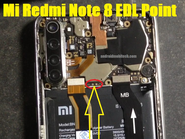

Desmontar el teléfono. Sigue el tutorial en vídeo proporcionado en este enlace hasta el minuto 1:03, desmontando solo la primera placa detrás de los 10 tornillos:
Forzar el modo EDL vía Test Point:
Desconectar la batería.
Realizar un puente entre los dos puntos usando una grapa o unas pinzas.
Con el puente hecho, conectar el teléfono al ordenador.
Cuando el ordenador emita el sonido de dispositivo conectado, puedes soltar la grapa.
