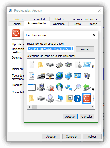

Pero quedará un poco feo, con el típico icono del acceso directo, ya que Windows no tiene iconos automáticos para estos accesos directos, para que la apariencia sea más agradable debemos ponerlos nosotros. Para ello, abrimos el panel de propiedades del acceso directo (clic con el botón derecho sobre el icono y pulsa en "propiedades") podrás ver esta ventana:
Pulsa sobre cambiar icono y buscamos en el sistema el icono que queramos.
Listo. Ya tenemos nuestros accesos directos con iconos de manera que los podamos situar donde queramos (en el escritorio, por ejemplo) para utilizarlos siempre que queramos.
