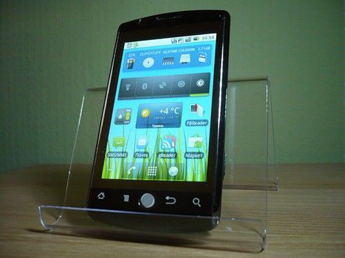

Storm Hero H3000
El enlace funciona, no se si es compatible con los otros modelos valdria probar y comentar.
Ya he conseguido el firmware de mi telefono el cual es el modelo HERO H3000 (MT6516, de 3.5 "HVGA, GPS, TV, Android 2.2.1)
(Dale click para ver mas grande)
Al final dejo el enlace.
No se si sea compatible con tu A2000, puedes probar y nos dices si te sirvi�, el mio qued� al estado como vino de fabrica.
Para rescatar tus archivos de la memoria externa, extrae la SD y conectala con un adaptador a tu pc o laptop.
El archivo comprimido contiene tres carpetas
Firmware H3000 - El firmware del telefono al estado fabrica (Nuevesito, como cuando lo sacaste de su cajita)
UsbDRV - Los drivers
SP_Flash_Tool - La herramienta para el flasheo.
Para hacerlo pueden guiarse del video hecho por @jciral con idea de @jman0
Saludos :tongue:
Enlace:
http://www.ziddu.com/download/18596625/H3000.rar.html
