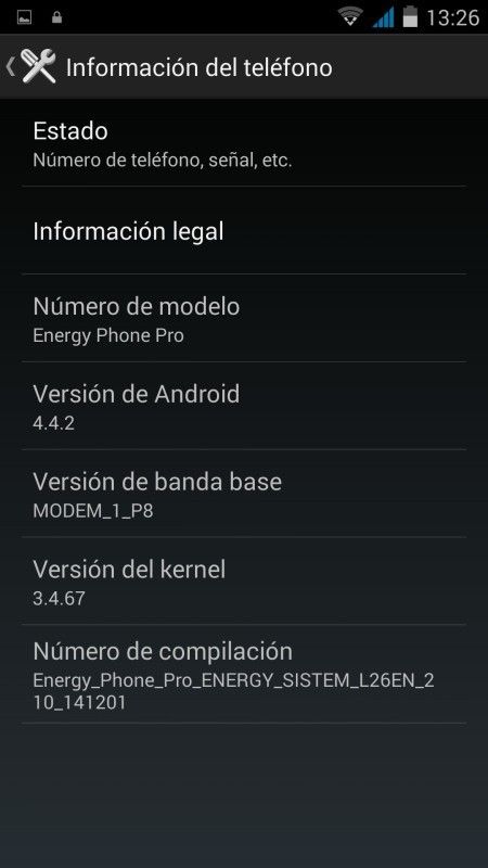

Características de la rom
4.4.2 Kitkat
Prerooted.
Deodexed.
Zipaligned.

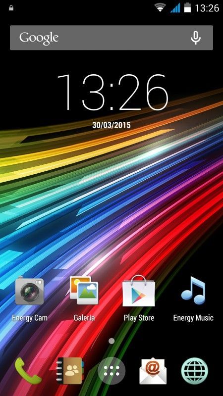

La rom biene prerooteada. Despues de instalar la rom y dejar que la rom inicie asta la pantalla principal, instalen este zip por recovery.
http://download.chainfire.eu/696/SuperSU/UPDATE-SuperSU-v2.46.zip?retrieve_file=1
Asta aqui fue todo. :wink:
