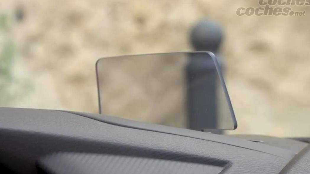

El Head Medium Display es el sistema que proyecta la información sobre una lámina de plástico transparente que se situa en la parte superior del salpicadero.El Head up Display suele proyectar información sobre la velocidad que mantenemos, las revoluciones del motor, las indicaciones del navegador, el consumo y la autonomía disponible, el estado de los sistemas de seguridad, etc. A medida que ha ido evolucionando esta tecnología, se han ido incorporando más datos, paralelamente a la mejora en la visualización de esa información frente al conductor.

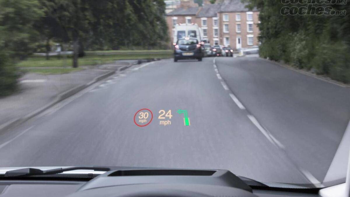

1. En la propia luna del coche, básicamente mediante el uso de un proyector y un colimador, ocultos en el salpicadero, frente al volante, que producen una imagen con un punto focal que parece infinito. Posteriormente un segundo espejo refleja esa imagen en el parabrisas, dentro del campo de visión del conductor. Es un sistema que ofrece una imagen con muy buena resolución, y permite visualizar esa información en color. Esta tecnología tiene como inconveniente un coste algo elevado, motivo por el cual solo se instaló inicialmente en vehículos de alta gama. En los últimos años se ha popularizado en modelos más generalistas.
2. En una lámina de plástico situada justo detrás del volante, en el salpicadero. El inconveniente es que el volumen de información que se puede ofrecer es menor, debido al pequeño tamaño de la lámina. A su favor está el precio, ya que los costes de fabricación son más bajos. Estos Head Medium Display, como pueden llamarse, son los que suelen equipar modelos de automóviles de gama media y baja.

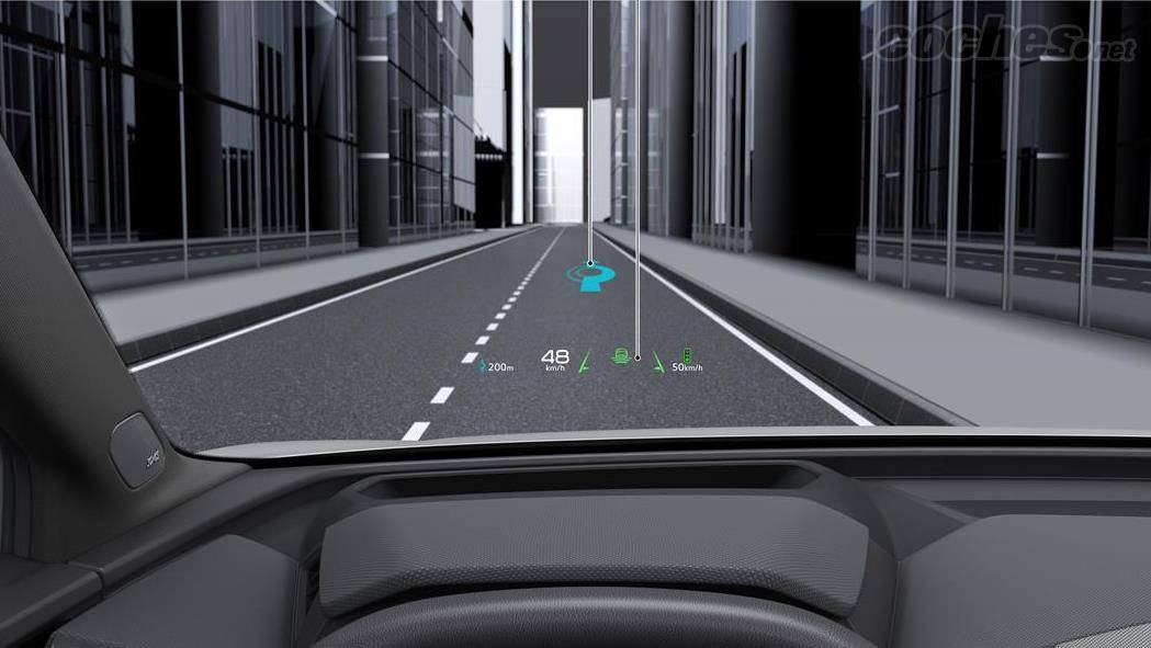

Audi en el Q4 Sportback e-Tron, ofrece un Head up Display que se sirve de la realidad aumentada para proyectar la imagen unos metros por delante del coche, de forma virtual.La tecnología más reciente de proyección de datos se basa en la realidad aumentada, y viene de la mano de varios fabricantes de vehículos de lujo. Uno de ellos es Audi, que en el Q4 e-Tron y el Q4 Sportback e-Tron ofrece como equipamiento un head-up display que muestra la imagen en dos niveles: El estándard y conocido, con la imagen proyectada en el parabrisas, y un segundo nivel en realidad aumentada, que visualiza la imagen a una distancia de hasta 10 metros por delante del coche, sobreimpuesta visualmente en la “vida real”. Es decir, en el caso de las indicaciones del navegador, el head-up display muestra las flechas marcando la dirección a seguir a unos tres metros delante del vehículo, de forma que se asimila el guiado de forma muy rápida y sin necesidad de desviar la vista hacia ninguna pantalla. La realidad aumentada es especialmente útil y eficaz en situaciones de poca visibilidad. El conductor ve los símbolos de una forma tan clara como si fuesen reales.

Las flechas de dirección que se proyectan frente al coche, se anticipan a la maniobra a efectuar y desaparecen una vez el conductor la ha realizado. Es lo que Audi denomina el drone o la flecha flotante.
