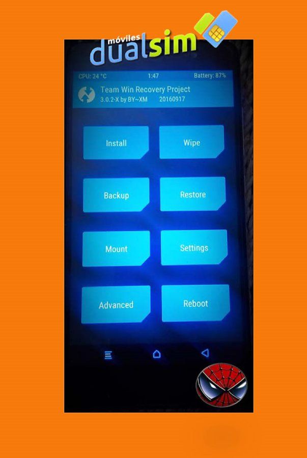

Los pasos básicos para realizar esta copia o backup con el TWRP ya instalado serian...
Acceder al recovery de cualquiera de las siguientes maneras: Mediante la botonera de Vol. + Power, usando una App especifica o a través de la herramienta Updater (actualizar) que trae Xiaomi:

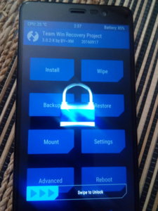

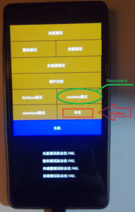

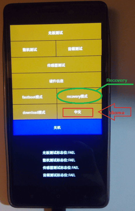

1.- La primera será la tradicional, pulsaremos a la vez los botones de Vol. + (subir volumen) y el botón de Power (encender-apagar) y nos saldrá la siguiente pantalla:
01d6e482461f0f4ddb711a3203983582.png Si queréis cambiar el idioma, debéis
pinchar en pantalla donde la
flecha roja

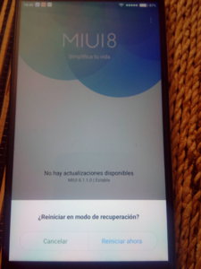

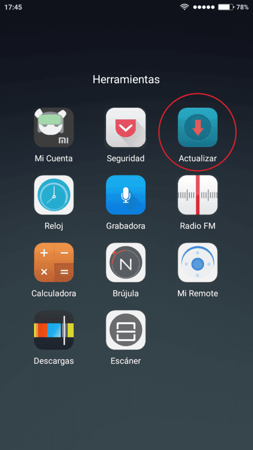

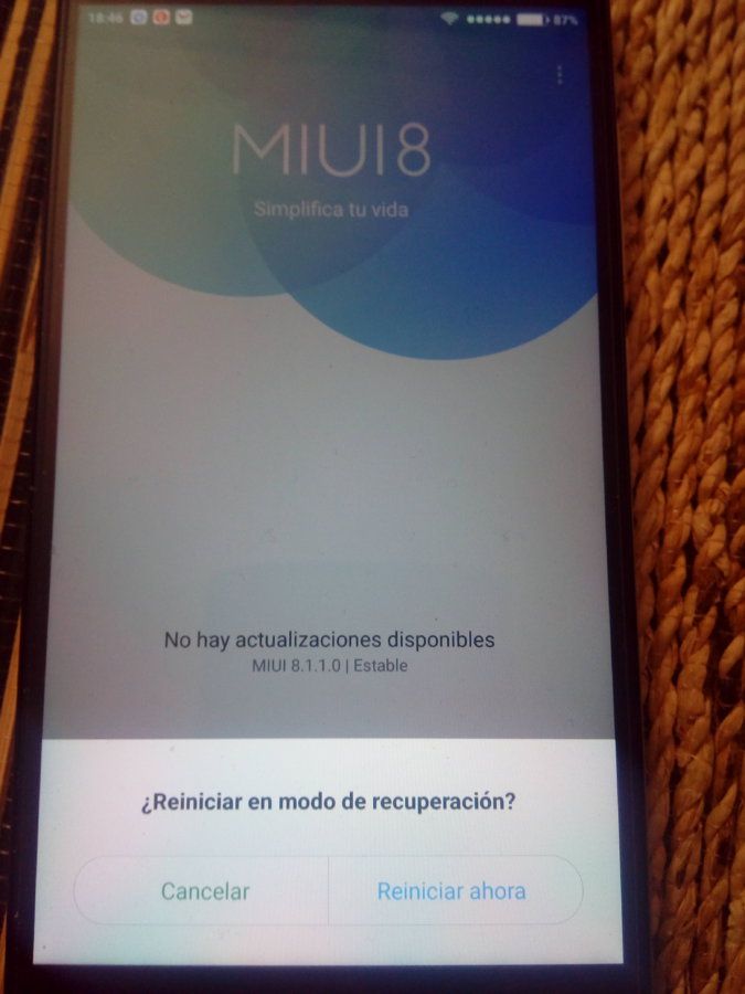

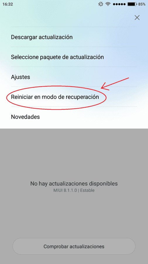

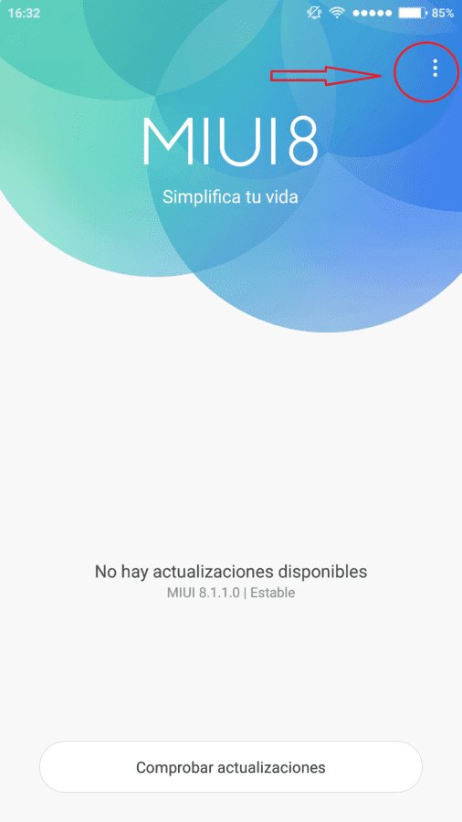

3.- La tercera es a través de la APP de nuestro teléfono Updater (Actualizar)
Screenshot_2016-12-12-16-32-09-908_com.android.updater.png Screenshot_2016-12-12-17-45-45-946_com.miui.home.png Screenshot_2016-12-12-16-32-19-840_com.android.updater.png IMG_20161213_184639.jpg

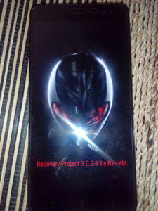

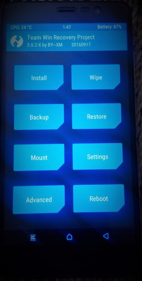

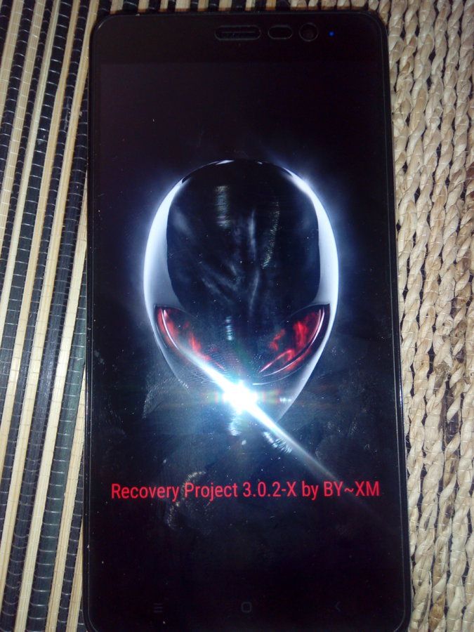

El teléfono se apagará y tras el logo MI nos aparecerá una imagen como esta…

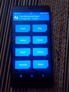

Después ya veremos la pantalla de opciones

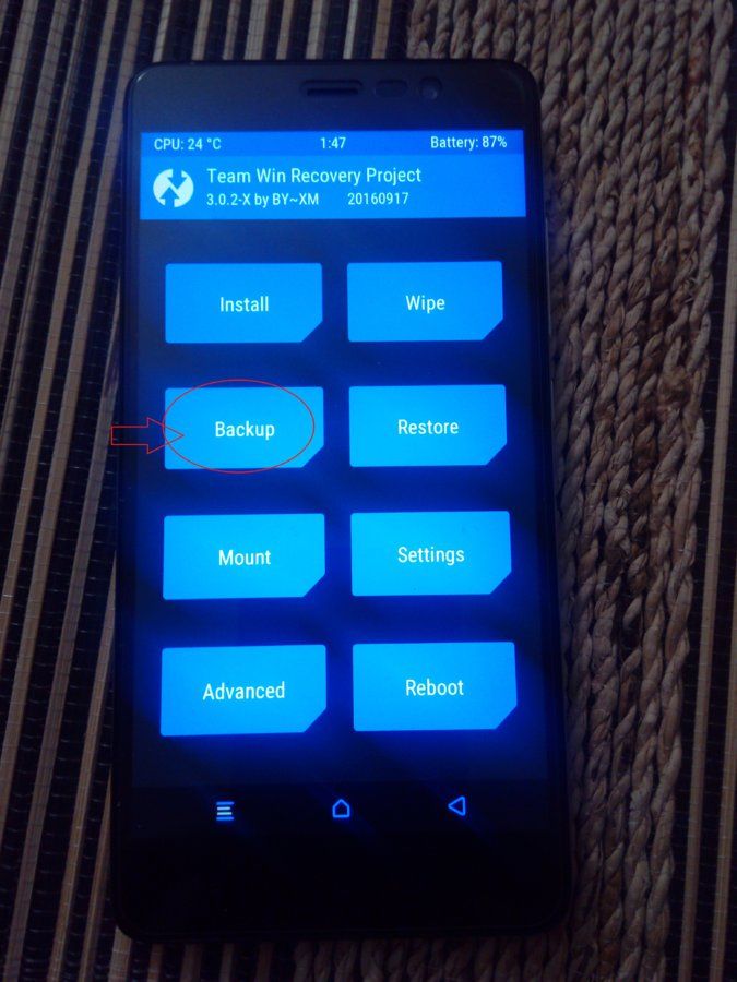

Pulsaremos sobre Backup

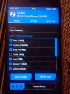

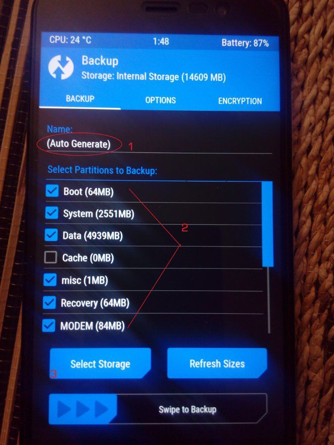

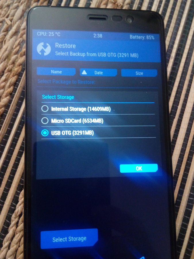

La siguiente pantalla
1 podéis poner nombre a vuestra copia de seguridad o dejar que el sistema cree una. En 2 elegir lo que se copiará. Recomiendo marcarlo todo
3. elegiremos la ruta donde se guardará el backup. Puedes elegir almacenamiento interno del propio teléfono (no recomendado), un USB OTG o una tarjeta SD.
4 Le damos a OK una vez elegido el destino de la copia
5 Deslizar la barra hacia la derecha para que comience el Backup.

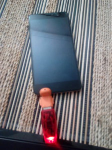

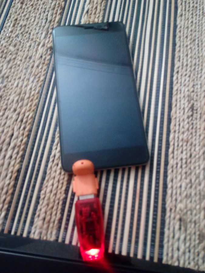

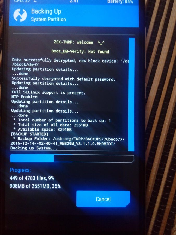

Aquí os muestro que lo he probado en un USB a través de la opción OTG que trae nuestro terminal (usando un adaptador de 0,50€ de aliexpress)

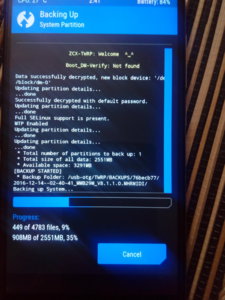

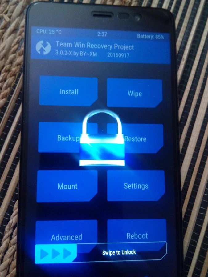

Veremos que comienza a trabajar nuestro Recovery copiando los archivos necesarios y veremos el progreso en la parte de abajo. (Puede ser que se nos bloquee la pantalla, para desbloquearla pasaremos el dedo hacia la derecha para desbloquearlo o podemos esperar a que termine para hacerlo)

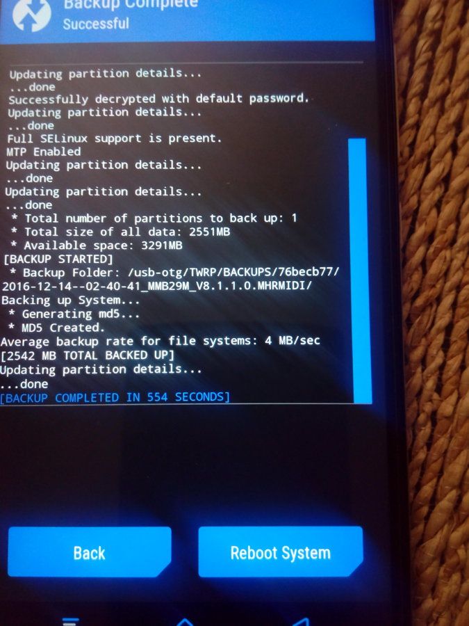

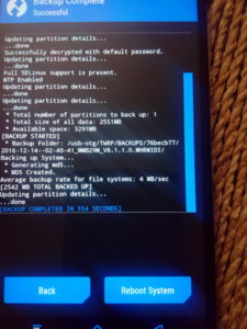

Una vez terminado el Backup pulsar en REBOOT SYSTEM para reiniciar el sistema. Ya tendremos nuestra copia de seguridad a salvo por si la necesitamos.

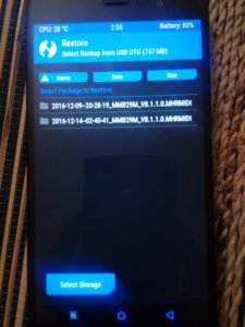

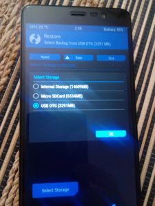

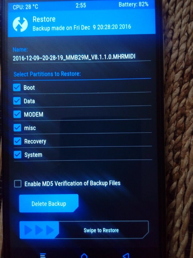

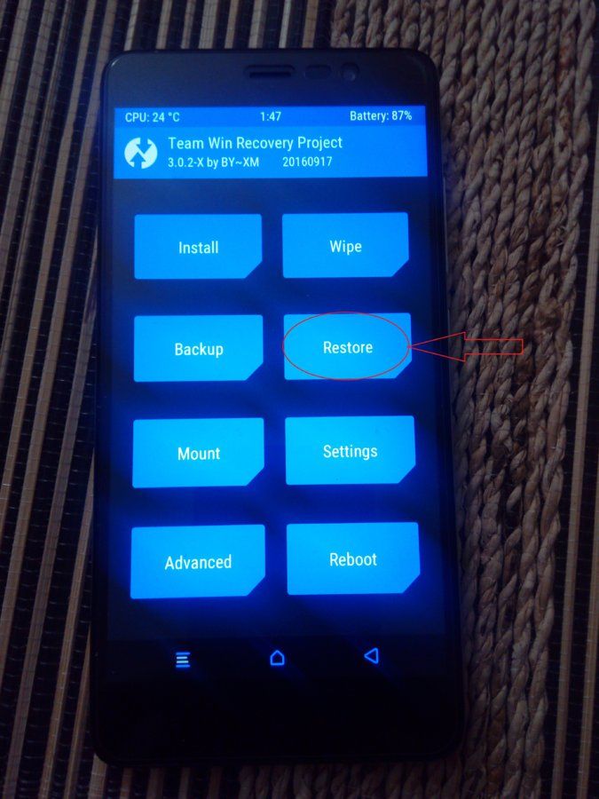

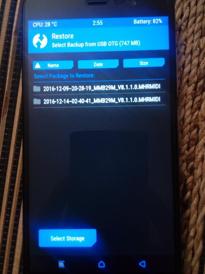

Si deseamos restaurar alguno de los backups que hemos realizado los pasos a seguir serían muy similares. Entraremos en modo Recovery igual que lo hicimos para realizar el Backup. Cuando estemos en la pantalla principal pulsaremos sobre Restore

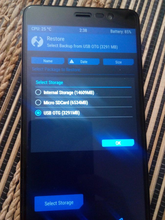

En la siguiente pantalla elegiremos la ruta donde guardamos nuestra copia de seguridad.
Le daremos a OK y en el caso de tener más de una copia, elegiremos la que queramos restaurar.

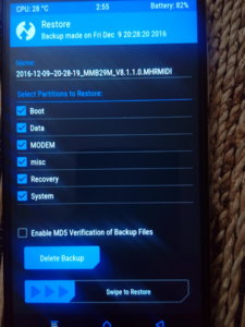

Una vez seleccionada nos aseguramos de que todas las casillas están seleccionadas
Después sólo queda deslizar la barra hacia la derecha COMPLETAMENTE
Enseguida comenzará la restauración de nuestro Backup. El tiempo que tarde en realizar la restauración del Backup dependerá de los datos y aplicaciones que tuviéramos instaladas.
Cuando termine tan sólo tendremos que pulsar en REBOOT SYSTEM para reiniciar nuestro Smartphone.

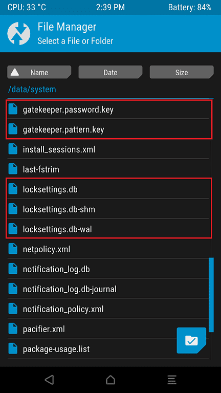

  • QUITAR BLOQUEO DE PANTALLA Y HUELLA DESDE TWRP
Cuando hacemos un backup con el TWRP, ponemos otra rom y lo restauramos, al encender nos pide un bloqueo, bien sea pin, patrón... Metemos el que teníamos y no lo acepta, ni siquiera acepta ningún otro.
Bueno, pues para el que esté ya desesperado o cabreado, le adelanto que tiene solución, que es la que explicaré en este post.
INSTRUCCIONES

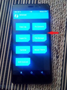

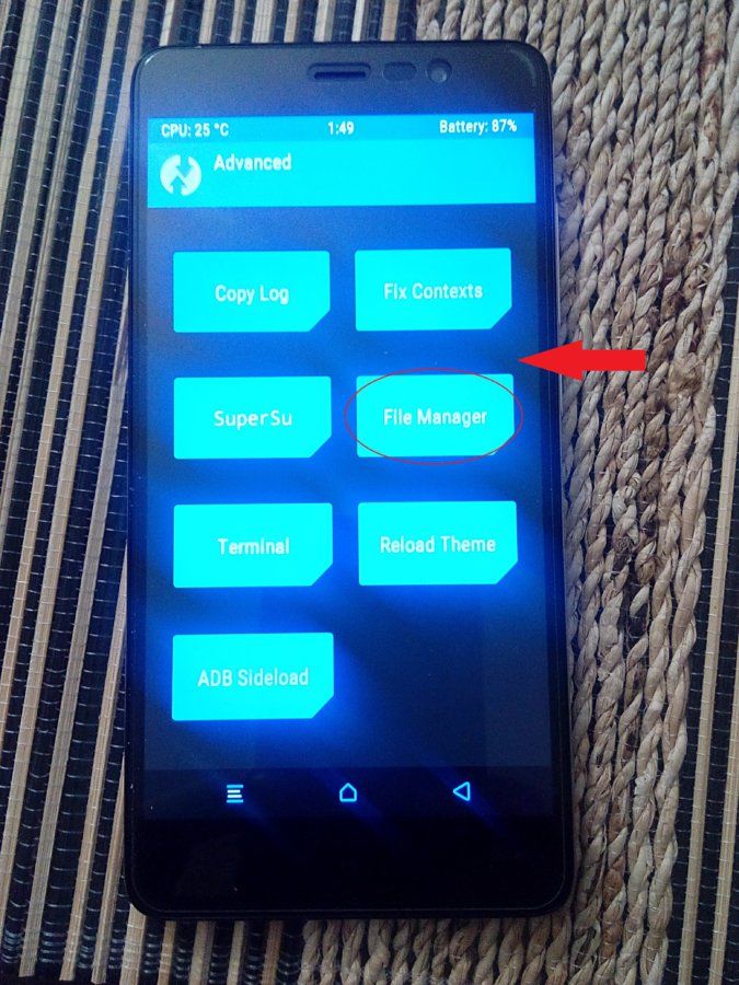

1.- Reiniciamos en el recovery (como ya sabemos).

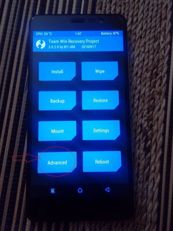

2.- Una vez en él, pulsamos en la opción Advanced.
3.- Después en Advanced, pulsamos en File Manager.
4.- Una vez ahí, nos vamos al directorio /data/system y vamos pulsando de uno en uno los archivos, para posteriormente eliminarlos pulsando Delete.
5.- Reiniciamos, ya no debería pedirnos nada, ahora si queremos volver a establecer un bloqueo de pantalla, tendremos que irnos a los ajustes y volver a configurarlo.
