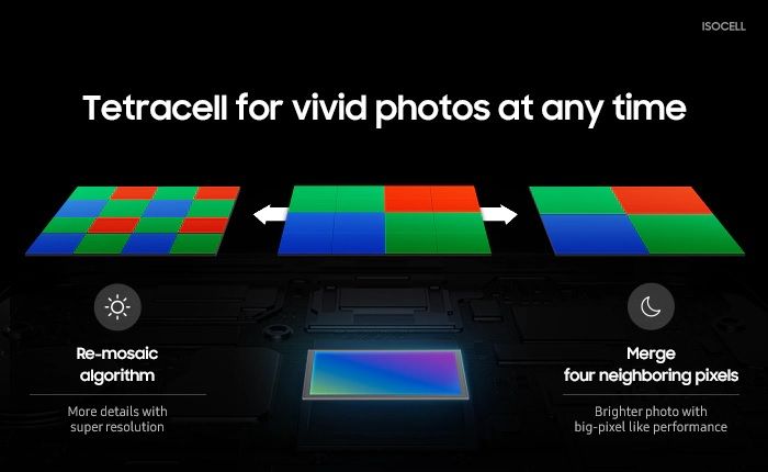

Estas cámaras no utilizan los filtros Bayer tradicionales para filtrar el color en los píxeles del sensor. En cambio, estos sensores usan filtros cuádruple Bayer, donde cuatro píxeles están cubiertos por un solo filtro de color. Esto produce solo 1/4 de la resolución de color, pero cerca de una resolución completa de sensibilidad a la luz.
Los algoritmos de imagen permiten cambiar entre la agrupación de píxeles o una toma aproximada de alta resolución. El sensor GW-1 de 64MP de Samsung llama a esta tecnología Tetracell. La compañía utiliza algoritmos de re-mosaico, combinados con una tecnología de súper resolución, para producir tomas de alta resolución, mientras que el promedio de píxeles mejora las tomas con poca luz.
Esto definitivamente no es equivalente a un sensor de filtro Bayer de resolución completa. El GW-1 proporciona datos de color de solo 16MP, con algunos datos de contraste adicionales. El algoritmo de re-mosaico extraerá un poco más de detalles que un sensor normal de 16MP, pero ciertamente no se acercará a detalles de 64MP.
