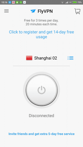

Creo que esto viene a ser una solución para cuando no consigues desbloquear el bootloader porque no puedes vincular tu móvil con tu cuenta Mi, vendría a ser así:
1. Pides el desbloqueo
2. Esperas a que te llegue
3. Descargas e instalas FlyVPN
4. Elijes un servidor de Shanghai
5. Vinculas tu cuenta.
6. Y ya puedes desbloquear el bootloader

Exacto, yo creo que se merece hacerle un hilo como aporte ya que creo que esto creo que trae de cabeza a mas de uno...
A veces cuando intentas desbloquear el terminal, resulta que aun haciendo todo correcto no puedes vincular tu terminal y por tanto es imposible el desbloqueo del bootloader, con esta solución @edujancker parece ser que el famoso error 10008 "Couldn't Verify Device" Error se soluciona, permitiendo vincular tu teléfono y pudiendo desbloquear el bootloader por consiguiente...( jolin que mayor me hago, por consiguiente es de Felipe Gonzalez años 80)

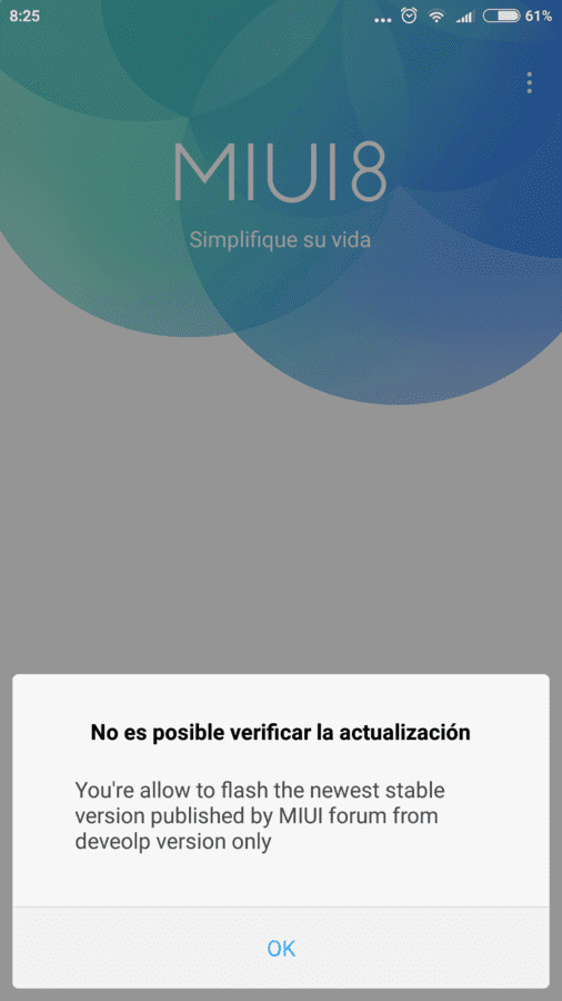

Pues, por mucho que lo intento, no consigo terminar. Me quedo en el MiUnlock. Me llega hasta el 99% y me da un error "binding time is too short. Less than 71 Hours" y no termina. He intentado volver a la 8.2.2 desde el telefono y me dice que solo me deja poner una dev. Y desde el Miflash, busco la rom descomprimida en una carpeta (la 8.2.2), refresco y con el movil en modo fastboot le doy a flash, y me da error "can not found the file flash_all_except_storage.bat".

Ok, ya he visto la diferencia entre ambas, pero si copio la zip en la memoria interna, me dice a la hora de actualizar que sólo puedo flasear una rom dev del foro, no me deja con la global, como si no tuviera permisos, y si intento flasear la de extensión tgz por el fastboot, parece que lo hace, pero tarda 1 segundo y se queda lo que había.

El caso es que ya he puesto la versión dev recomendada sin problemas y ahora no puedo volver a la que tenía. He intentado de nuevo hacer unlock y ahora me pone menos horas. Esperaré las horas que dicen y volveré a intentar desbloquear. Quizás me han bloqueado durante unas horas porque tenía dos id, una con el mail y otra con número de teléfono. He eliminado la que no me habían dado permiso y he dejado la otra, a la que le he añadido el número de teléfono para completar.
Creo que no puedo instalar una rom, ni en zip, ni en tgz porque no tengo desbloqueado el bootloader.
