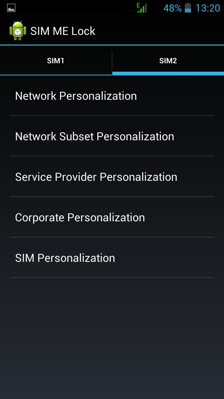

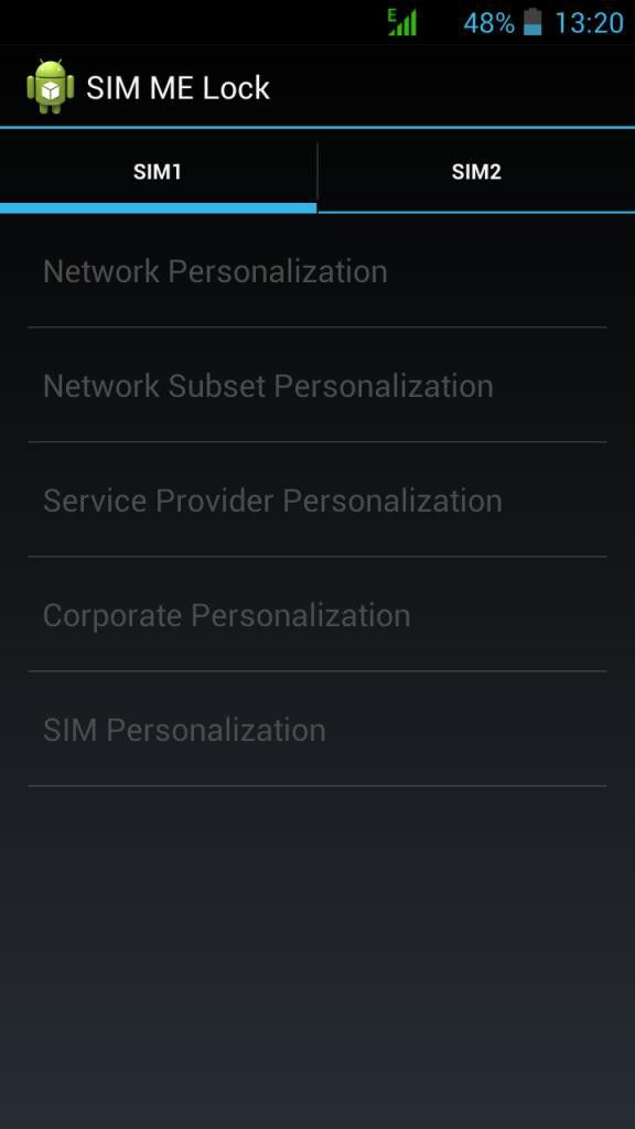

pero bueno ya que estoy en el tema..., aprobecho y consulto por si alguien sabe sobre el desbloqueo de la SIM 1, ya que intenté realizar un procedimiento en otro foro que solucionaba este tema del 3G en el SIII, y probandoló en mi UMI me quedó bloqueado, paso la imagen, por si alguien me puede dar una mano, gracias
