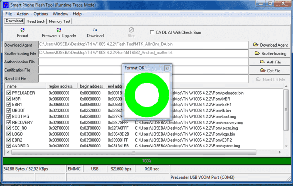

El teléfono es el mismo modelo que el del compañero, he intentado con distintas roms y distintos flashtool, y no hay manera.

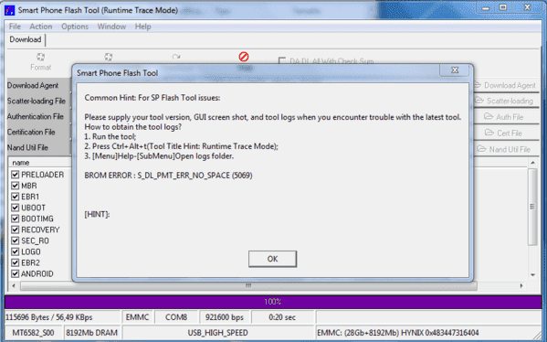

Yo paso de la línea roja a la morada y me arroja este error.

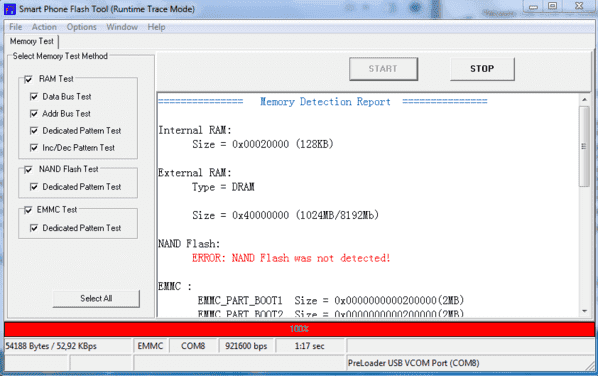

y al testear la memoria me sale esta line roja.
[DOUBLEPOST=1441525803][/DOUBLEPOST]Se me olvidaba, el teléfono me o detecta, pero si espero a pitar y va alternando entre si detectado y no detectado.

Ya lo he formateado, pero en un segundo lo vuelvo a hacer, este es el resultado.
[DOUBLEPOST=1441550330][/DOUBLEPOST]@Xancin Después de 1000 intentos de todos los modos posibles, he conseguido que me deje instalar el preloader de la rom con el falshtool, pero no me deja instalar mas.
