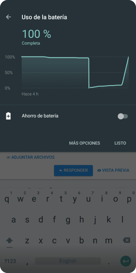

Ahora he encontrado otro problema.carga muy rapido. Del 0% al 220%bien pero despues sube de golpe. Paso foto con detalles de como se apaga etc
Si se calieneta mucho cuando sube a más de el 100% el móvil, deverias no usarlo mucho, comprar la bateria y cambiarla, es una opinión personal.
Has probado cambiar cargador y cable?
Puede ser tambien el puerto de carga del terminal.
Apagafo como te carga, bien o tambien a saltos?
Para cslibrar la bateria lo mejor es descargarlo al 0% cargarlo apagado unas 4 horas, encenderlo y usar hasta el 0%, volver a cargar apagado hasta el 100% y usar ya con mormalidad.
