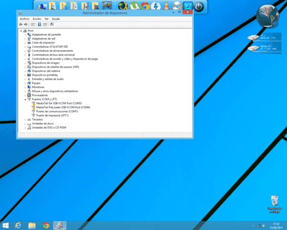

no a ver no es que no sepa ponerlo es que parece ser que mi windows 8.1 ,, actulaizado , y no reconoce bien el driver lo reconoce , cuando lo pones en usbo el movil , se activa y se desactiva ,,, " TRANKILO NO SOY TAN FRIKI de echarte a ti las culpas si pasara algo macho " ,,,, el problem no es en lo que hago en el flash tools si no en el sistema operativo de mi pc asta le desactivado en el reinicio el testo de la firma de los drivers y nada macho , esto que me dices tu de twrp , y lo del power vol ya lo sabia de otros moviles , y sigo sin poder instalar el driver no me deja asi qeu mira pa no darte mas la tabarra , particiono el disco instalo win 7 ,, y lo hago alli seguro no falla perdona PERDONA SI FUI PESADO , tranki no molesto mas

bueno si no es mas que cosa de los drivers ,, tengo tantas cosas en el pc , que es una locura ya instalare win 7 en una particion por que con el ocho me da problemas gracias
[DOUBLEPOST=1435261940][/DOUBLEPOST]se me quedan los drivers tal que asi , e provado reinicio sin firma de sofware normal e buscado por redes pero nada , a las muy malas win 7 y a corre
