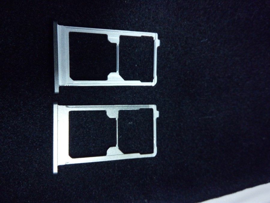

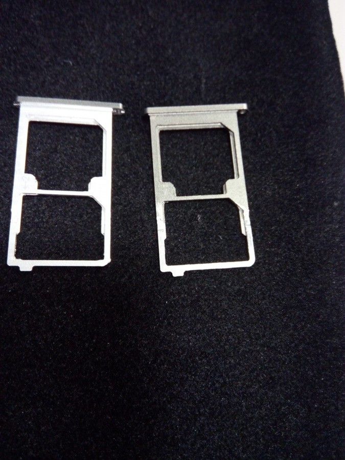

Perdon si antes no te lo dije, pero te agradezco también toda la ayuda prestada. Ahora por fin el teléfono es operativo. La mejor opción es la bandeja nueva, llevo toda la tarde trasteándole y ni se ha quejado, todo perfecto. La bandeja nueva no tiene nada de pintura en ambas caras, solo la parte de fuera que se ve. Intentaré poder una foto de ambas para que lo veais mañana.
Bueno, voy a ver si subo las fotos y os explico.
Vista desde arriba:
La de la izquiera es la nueva. No se aprecia demasiado bien, pero la mayor diferencia es que no trae pintura salvo la cara que da al exterior. El resto en ambas caras está solo el metal visto. Se puede apreciar en al original que probé lo de quitar pintura en varias zonas, etc... sin éxito.
Vista desde abajo:
La de arriba la nueva, se puede ver como hay la diferencia de pintura que os digo. La de abajo la original, el mismo tono en toda ella.
Decir que no he tenido NI UN SOLO PROBLEMA DE DESCONEXION.

Si con un cambio de bandeja se soluciona es muy buena noticia. Al menos si responde desde Blackview España y os envian la bandeja sin costes, es de agradecer.
