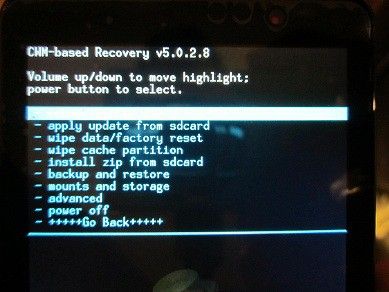

Tenemos 5 recoverys customs para el HD7. Además os dejo el original del teléfono, para tema de garantías y demás:
Recovery de Telo El recovery de Linerty que abrió la veda
Recovery de BM v.1 Primera versión del recovery de BM. Estos dos primeros sólo son válidos para las primeros versiones de HD7. Para el resto darán error.
Recovery de BM v.2 Segunda versión. Válido para las segundas versiones de los HD7. Soporte ext2.
Recovery de Haiduongbk Similar al anterior, personalizado por nuestro amigo viet.
Recovery para el HD7 (B) Único compatible con las versiones últimas de HD7, que hemos denominado tipo (B). Ver aquí
Recovery original Para instalar en caso de querer hacer uso de garantía y que no se note que hemos "tocado" el teléfono.
Por lo que entiendo el "Recovery para el HD7 (B) Único compatible con las versiones últimas de HD7" es compatible con todos los HD7+ (A o B) y por tanto sería el más recomendable..
H7300-post032012_recovery
CWM v. 5.0.2.8.
