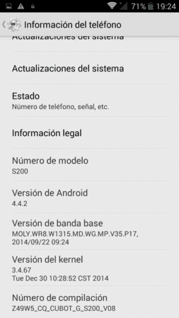

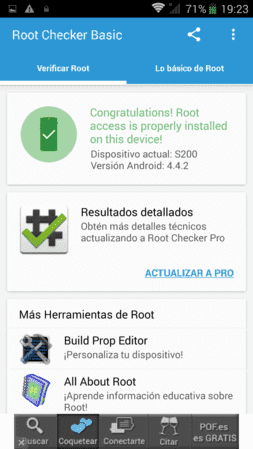

Al final logré quedarme el teléfono unos días más y, despues de muchas vueltas, he conseguido un método que parece fiable para rootear el Cubot S200.
Lograr root es sencillo, basta con instalar la ROM rooteada del primer mensaje de este hilo. El problema es que esta ROM es la V02 y el root se pierde si se instalan las actualizaciones FOTA de la V05 / V08. Si se instala un recovery modificado CWM es sistema detecta las actualizaciones, pero no se pueden instalar porque el recovery da error (avisa de que la actualización está preparada para S200 y el dispositivo es MTK).
Después de mucho navegar, de unas cuantas reinstalaciones y de leer cantidad de páginas de foros, en la mayoría de los casos con soluciones que no servían, encontré ideas en un foro ruso con cantidad de comentarios sobre este terminal (¿alguien ha probado alguna vez a tratar de comprender lo que entiende el traductor de Google de un texto en ruso?... pues así 60 páginas).
Al final la solución que encontré fue preparar el recovery CWM a partir de la ROM rooteada que puso @coincity, instalar las actualizaciones FOTA e instalar después el recovery modificado con SP Flash Tools y, desde este recovery instalar SuperSU.
