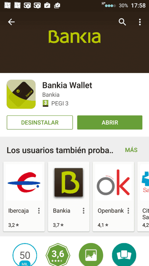

Una cosa curiosa es que este movil viene sin rootear y con NFC y yo que queria probar el pago con con el movil, instalo la app de bankia wallet y me dice que le tenia con acceso root. (cosa que no era cierta) y que no la puedo usar. (tocate las narices).
Al no poder usar el pago con el movil he decidido rootearle con kingroot y de momento perfecto aunque la gente está metiendo miedo con esta aplicacion y que igual no es segura del todo y mejor poner supersu. ¿que opinais?

Acabo de probar por curiosidad y instalado Bankia wallet sin problema con la cm12 y el root activado

No he dicho que no se instala. Si se instala y despues como soy cliente puedo acceder con mi contraseña y veo mis tarjetas pero cuando voy al menu de pago movil me dice que de las 5 condiciones que tiene que cumplir el movil solo cumplo 4 y que tengo el movil con acceso root y por seguridad no me deja.
Esto con el movil recien llegado de Bangood. Sin haber tocado nada.
