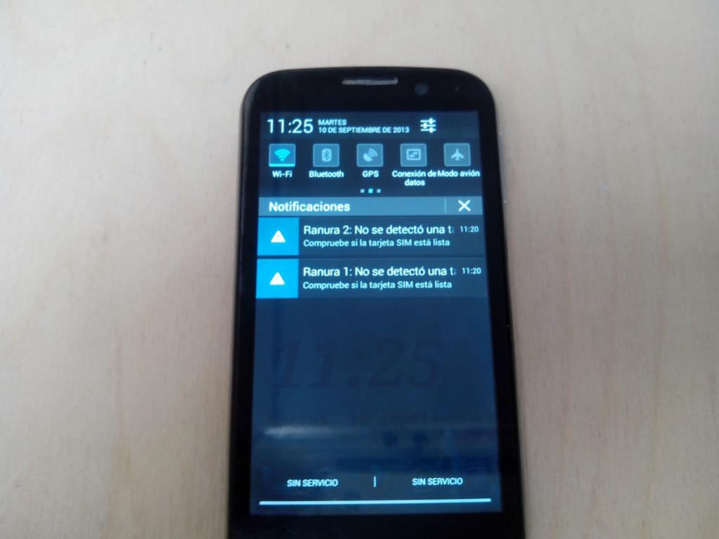

Por cierto: me puse a trastear porque no me reconocía las SIMs y tuve que hacer un factory-reset. Sigue sin reconocerlas. ¿sugerencias?

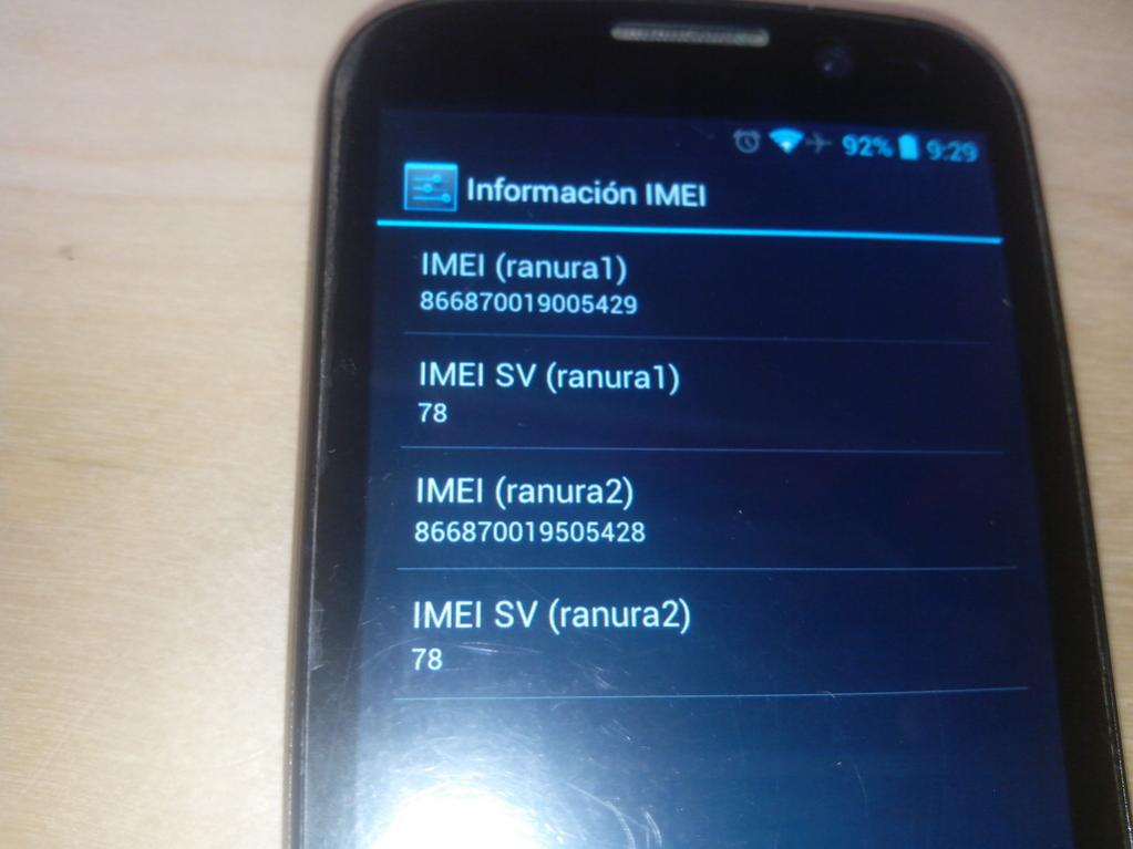

@sig25 No sé si será cosa de los IMEIs, me estaba funcionando perfectamente hasta que saqué la SIM para probar otro movil y al devolverla a su sitio ya no la quiso.
IMG_20130910_112537.redimensionado.jpg IMG_20130911_092947.redimensionado.jpg
Como puedes ver los IMEIs están correctos, coinciden con los que hay detrás en la pegatina.
El backup inicial lo perdí con un disco duro que se averió.
