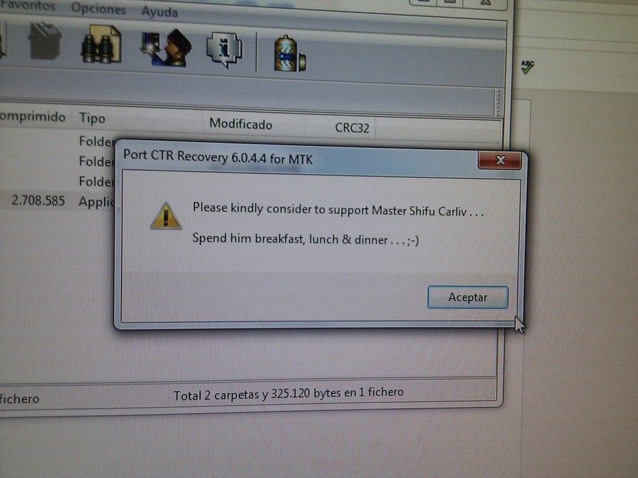

Descargamos este programa y lo ejecutamos ( la carpeta .exe)
CTR(Carliv Touch Recovery)
2.bp.blogspot.com__VmHUA866ZcI_Us_inIlYL4I_AAAAAAAABM0_Yf6Gh59xcK4_s1600_IMG_20140110_125630.jpg

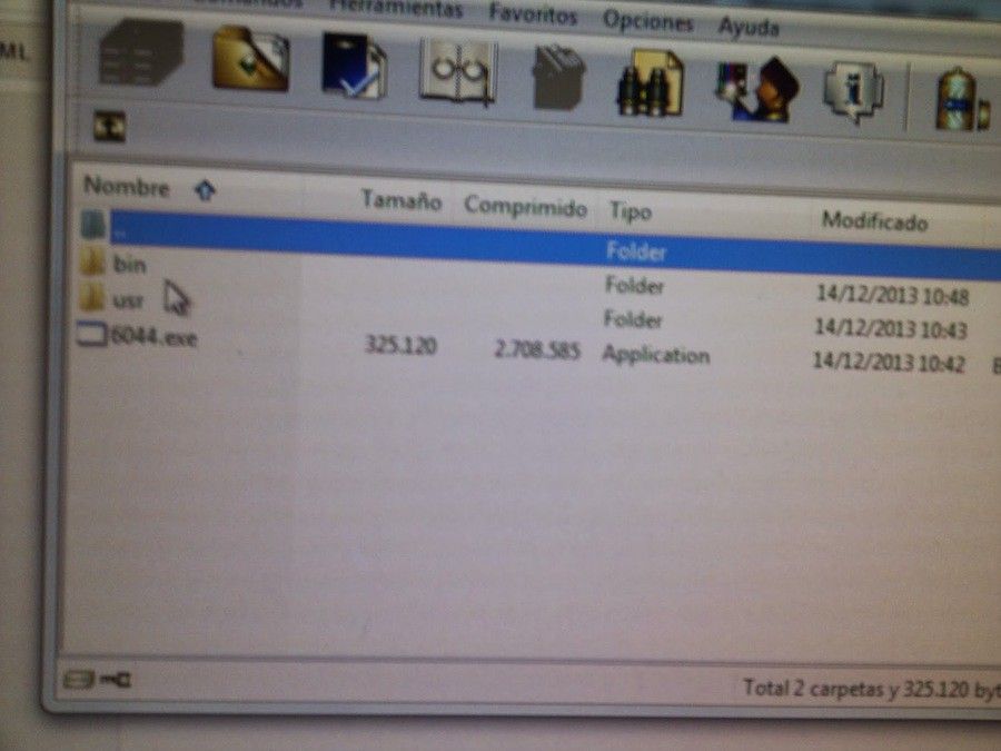

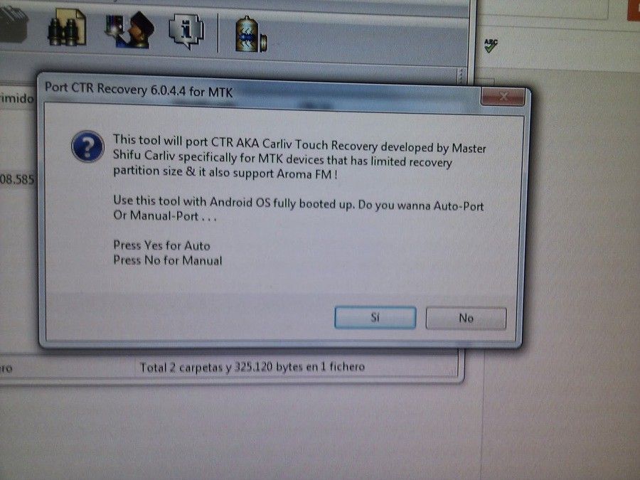

-Se abre esto, seleccionar 6044.exe
1.bp.blogspot.com__d14JM_UKNrc_Us_jB2yNMLI_AAAAAAAABM8_rDt76l0MdiU_s1600_IMG_20140110_125659.jpg
-Si
1.bp.blogspot.com__AatjH5pj_yo_Us_jPt715tI_AAAAAAAABNE_GEIijXGvxow_s1600_IMG_20140110_125706.jpg

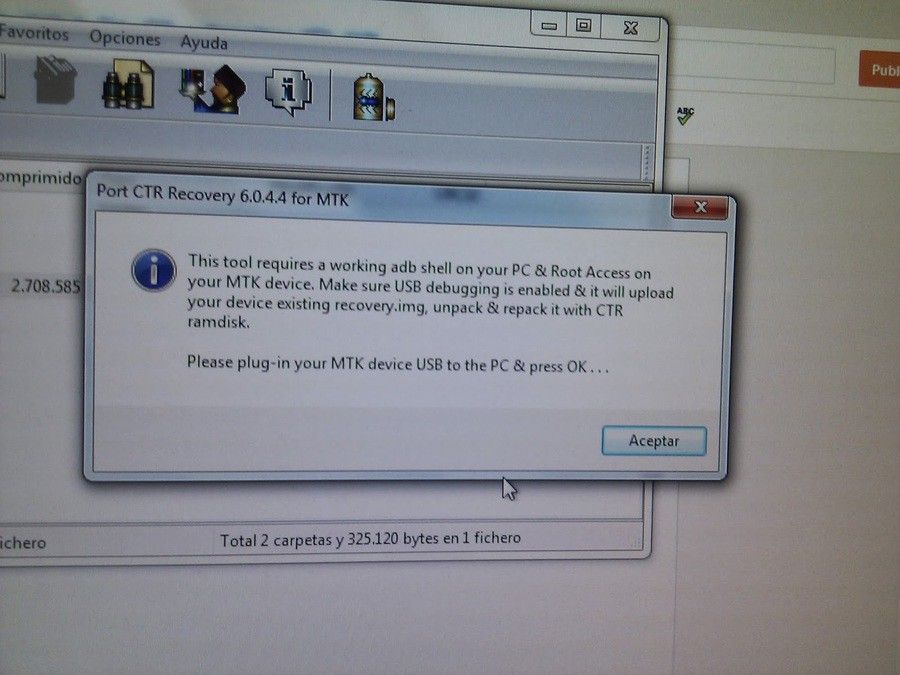

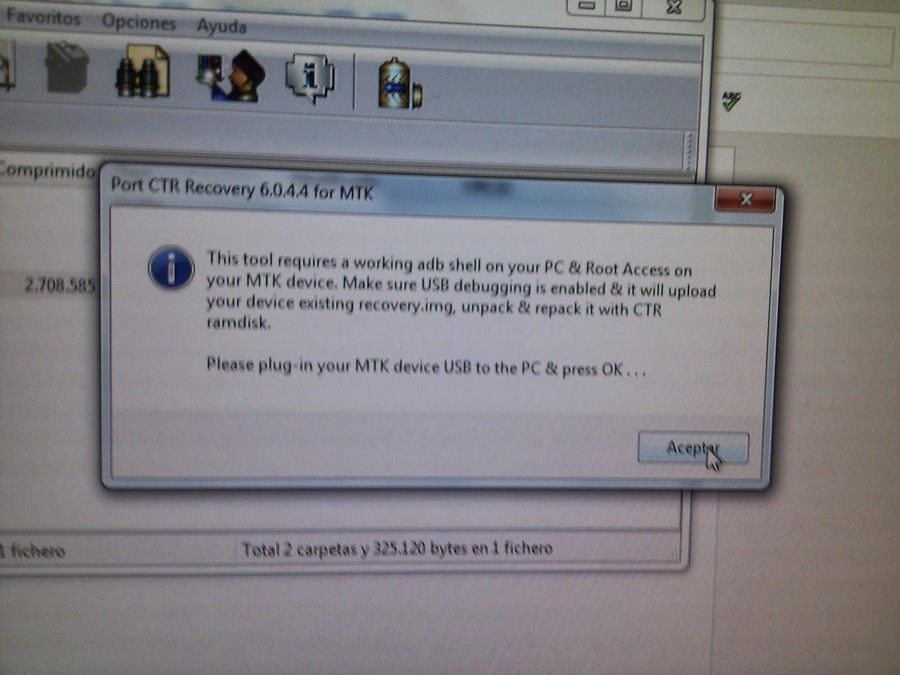

-Os dice qu antes de conectar usb a vuestro telefono, tengais activada la depuración USB.
1.bp.blogspot.com__t_47tXnWilc_Us_kTd7a5MI_AAAAAAAABNQ_e2YFt4GdZW4_s1600_IMG_20140110_125737.jpg

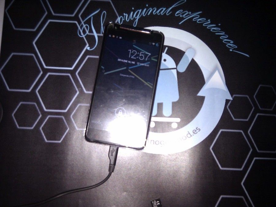

-Conectais el terminal.
4.bp.blogspot.com__7iIOp_JUxrE_Us_k0S6Q49I_AAAAAAAABNY_Trl8eiVvMAQ_s1600_IMG_20140110_125747.jpg

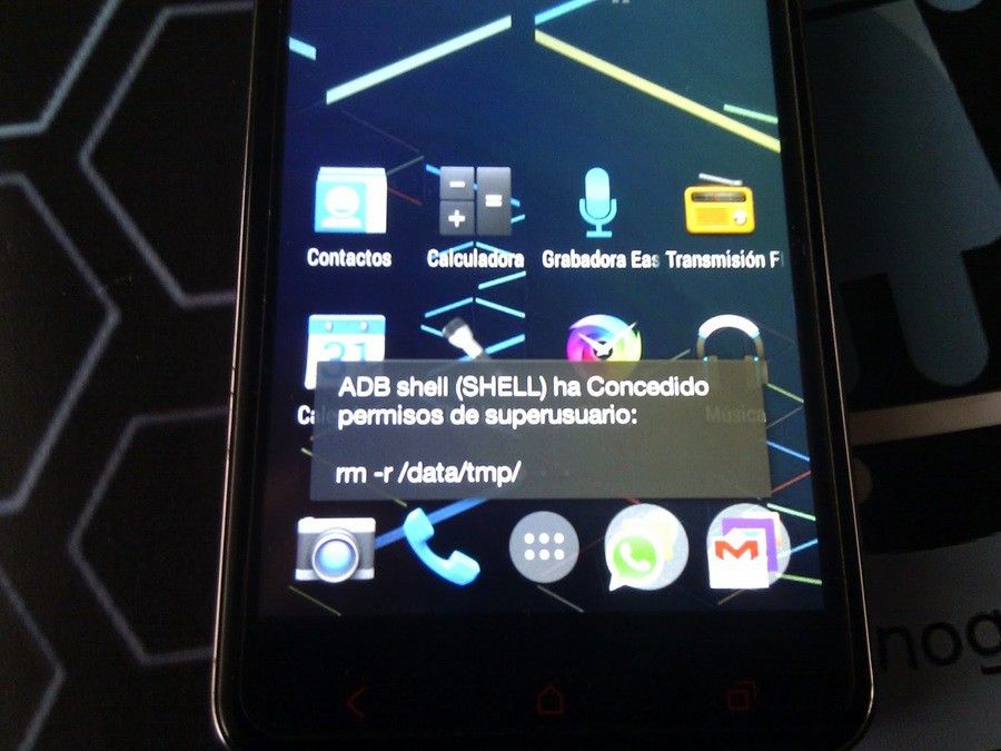

-Es posible que os pidan permisos en el movil, estar atentos y aceptar en tal caso.
Vereís en la pantalla como cargan los datos, y a todo lo que salga en la pantalla del PC , ACEPTAR...

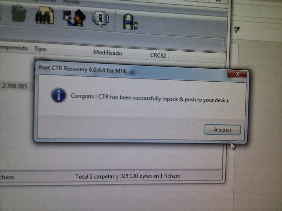

2.bp.blogspot.com__WqwAWcoDO38_Us_nIPSwNDI_AAAAAAAABNs_y2wJTQ5q1Nw_s1600_IMG_20140110_125857.jpg

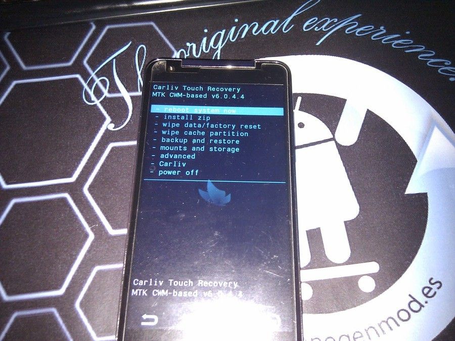

-Os saldrá algo así como en la foto.
-Ya podeís disfrutar de un recovery Touch, con más funciones que vuestro recovery normal, no está de más que le doneis 2$ al desarrollador, ya que el trabajo se lo merece, y a mi ,si os ha sido de utilidad, ponerme un "me gusta", ya que también me he dado mi paliza para encontrar este recurso, que aunque es un proceso de dar a un botón y conectar un cable, me he pasado horas, para saber que botón y que cable conectar.
