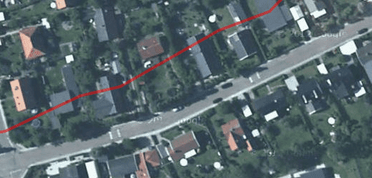

La precisión creo que se puede mejorar un poco con las opciones en los test, por eso me gustaría que la gente hiciera los test porque serviría para saber que es lo que realmente funciona y qué no. Me ha pasado de dar errores a veces de más de 5 metros a errores de unos 2 metros. Si vas en coche estos errores son inapreciables, si vas en bici y grabas tu recorrido se nota.
Por poner un ejemplo voy a poner dos imágenes. La primera son los primeros resultados que obtenía:

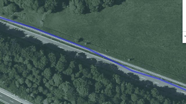

La segunda son las mejoras que conseguí. Lo que se ve a la arriba al lado de la carretera es el carril bici. Sigue sin haber una precisión excelente (elegí una zona donde se nota bastante el error) pero es mucho mejor que lo que obtenía al principio.
En este segundo caso son errores de un máximo de 5 metros.
En el primer caso incluso elegi una imagen donde se ve la carretera, realmente los resultados eran bastante peores en otras zonas.
