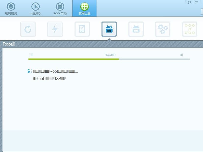

Despues de varios intentos y de leerme todos los post del tema (por si estaba la solución) no he visto que nadie de los que no pueden hacer root con el shuame halla puesto un pantallazo para ver donde se queda colgado. A mi me pasa lo que podéis ver en la foto de mas abajo.
Le he instalado los drivers y me reconoce el teléfono pero cuando intento hacer root se me queda colgada la aplicación en aquí, parece que quiere entrar en el teléfono pero tiene algún problema con el usb; lo tengo en modo depuración y en conectarse como, la casilla marcada es almacenamiento usb.

Hola compañeros
Os cuento mi caso por si a alguien le pasa:
Estuve peleandome con el shuame para hacer los pasos de este tutorial como ya habia hecho con el UMIx1 que recibí en Noviembre y no tuve ningun problema,pero con el UMIx1 que me llegó el jueves todo era probar y no me lo reconocia, ni un movil ni otro,descargo la version nueva y tampoco,pruebo en otros ordenadores y tampoco,y se me ocurre poner dentro de ajustes del movil,"volver a valores de fabrica",no lo recomendaría(lo había hecho en un samsung y sin problemas),y me aparece el muñequito de android con la barriga abierta con un engranaje y cuatro iconos en chino,ya desesperado toque los cuatro y nada,reinicio umi reinicio umi.....etc
Me leo otro hilo de como usar el flashtool,que si una cosa que si otra,y nada el movil no arranca,seguía igual,reinicio umi reinicio umi.....etc
Al final desesperado toco el cuatro icono chino y el boton off a la vez y vuelve a arrancar el movil,con la ROM original en chino otra vez pero ya se podia utilizar el movil.
Como ya estaba toqueteando todo, entro en el recovery chino (todo con sus simbolitos rallita-rallita/palito-palito)y desde este que es bastante parecido al que tengo en el UMI que va bien, consegui instalarle la rom de @sombritagl, y despues desde la rom de @sombritagl,como es root,con el mobileuncle tools le cambie el recovery y luego todos los wipes y a funcionar casi perfecto.
Por eso decidí volverlo a intentar para que fuese bien como el otro,y ya con mas paciencia,volví a usar el shuame y le toque el cuarto icono en el programa(una M que no se lo que es)el casoque se tira un rato llenando una barra y cuando termina de llenar la barra automaticamente me reconoce el movil y ya pude hacer todo otra vez como dice el manual, y ya por este recovery cargarle la ROM de @sombritagl que la que mejor me ha funcionado por el momento
