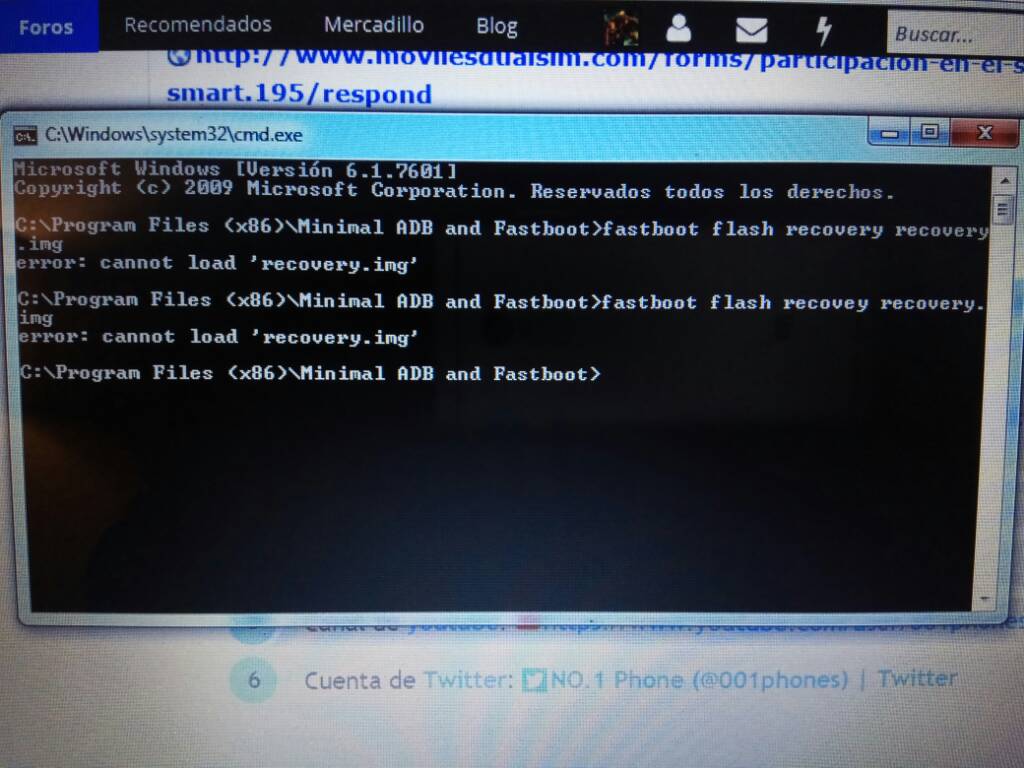

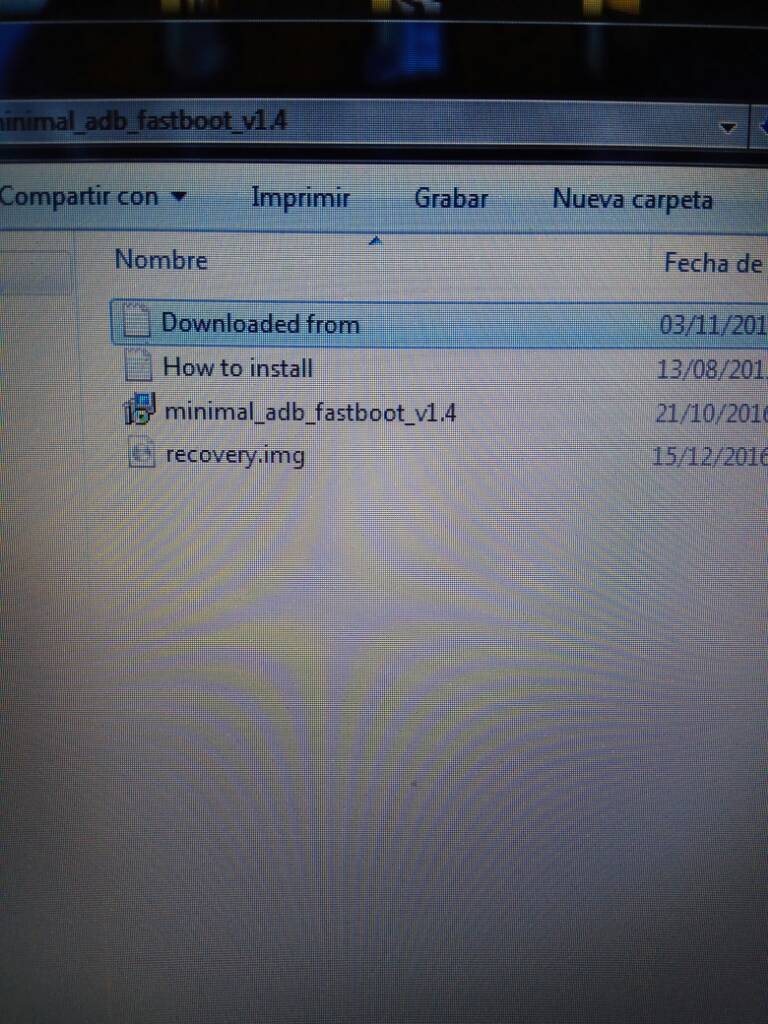

Entiendo que el recovery lo pongo correctamente, os pongo una imagen;
Y esto dice la herramienta al intentar cargar el recovery
Será un tema de drivers?
Los que me leen la memoria interna y consiguieron el desbloqueo del bootloader, no servirán para esto otro?
Enviado desde mi Redmi Note 4

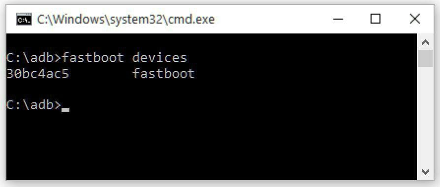

Una captura de lo que se supone que debo ver, ayudaría.
Alguien tiene una?
