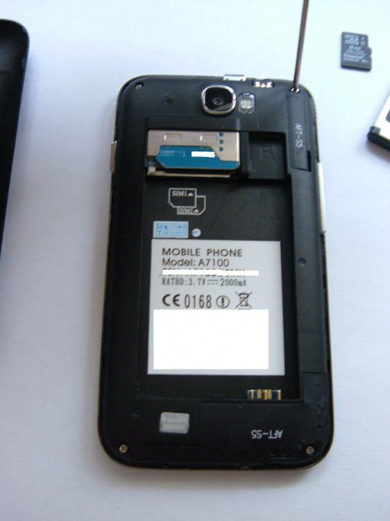

Veras, mira las imágenes estas:
https://www.movilesdualsim.com/foros/attachment.php?attachmentid=31853&d=1378736698
https://www.movilesdualsim.com/foros/attachment.php?attachmentid=31854&d=1378736704

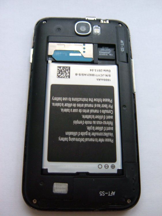

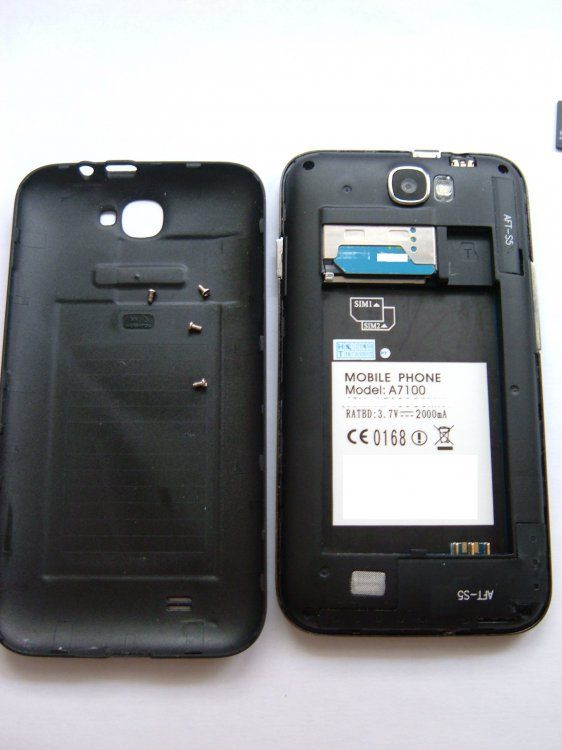

Ves donde pone AFT-S5 ?, pues esas son las pegatinas y se acceden a la zona donde se conectan a la placa quitando los 4 tornillos que estan marcados en esta imagen
https://www.movilesdualsim.com/foros/attachment.php?attachmentid=31852&d=1378736642
y cuidadosamente se quita la cubierta esa (quitando la bateria y la tarjeta SD, sino no se puede) al quitar la SD, sale practicamente sola.
Perdón por no tener imagenes de la placa (que las deberia haber hecho) pero no quiero volver a desmontar el movil porque es una parte delicada..

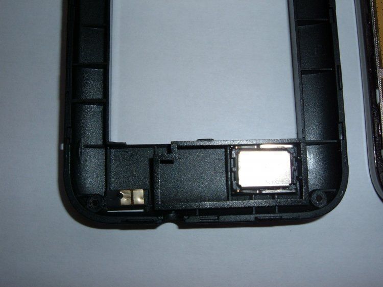

Bien, a lo que iba, la pegatina que nos interesa es la de abajo que va "enchufada" (enchufada entre comillas porque la conexión va solamente posada a presión sobre la placa, así que cuando no hace bien la presión produce las interferencias horrorosas).
Mi solucion fue levantar un poco las patillas de conexión de la placa (con sumo cuidado) y listo aunque también podéis limpiar un poco el conector de la pegatina con un poco de alcohol por si tiene suciedad para mejorar la conectividad.
**OJO las pegatinas no hay que despegarlas! ,yo casi lo hago y es un error que no vale de nada.
Con esto desde que yo lo hice hasta el dia de este post (7 dias) no me ha dado ningun problema y me escuchan perfectamente sin nada de ruido.

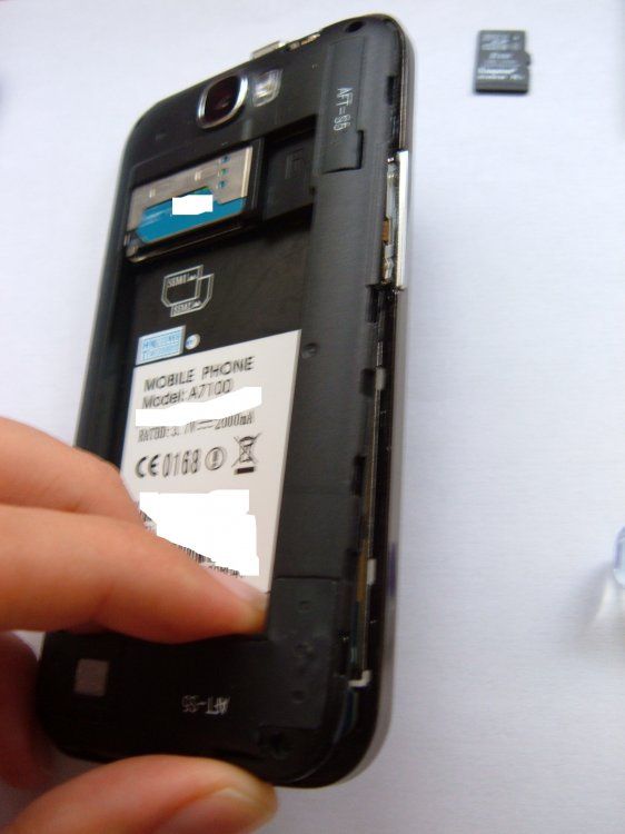

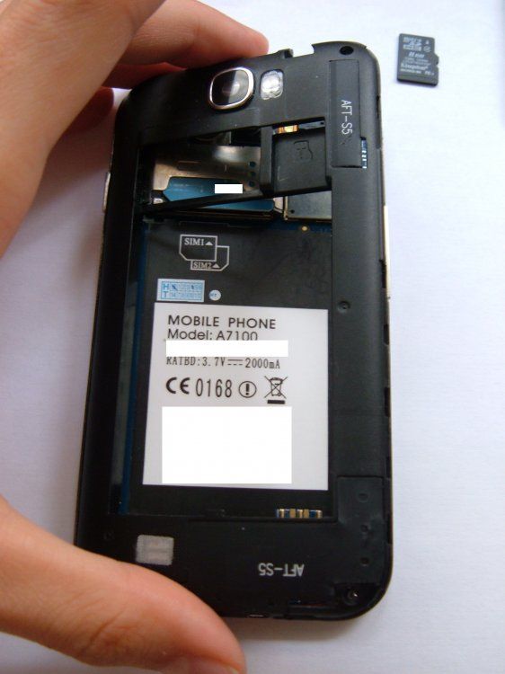

Manual de "reparacion-mantenimiento" (Feiteng GT-A 7100) del problema del micrófono durante las llamadas:
Se le quita la bateria y la tarjeta SD y se desatornilla los 4 tornillos que se ven en las imagenes.
Se quita el embellecedor con cuidado, va a presión y sale prácticamente solo haciendo un poco de palanca

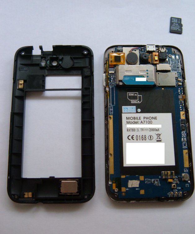

Y la lo tendríamos desmontado y listo para ver el problema

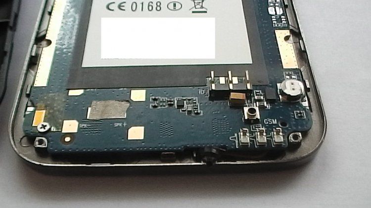

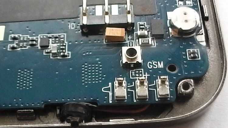

Vamos a la raíz del problema:
Las 2 pestañas de la izquierda son las conexiones de la antena para la cobertura (el problema) y el rectángulo de la derecha es el altavoz.
Estas conexiones van a presión y este es el problema por el que al principio funcionan bien pero al tiempo falla (por el movimiento de llevarlo en el pantalón, caídas, vibraciones etc...) y se mueven esos componentes ya que no están fijos produciendo mala conexión. Al hacer esa mala conexión, al llamar produce interferencias físicas o electromagnéticas al estar junto al micrófono.
En las 2 conexiones de la antena se ve que tiene como unas abolladuras (debido a la presión de las patillas de conexión).
Mi solución de esta parte: Esas pestañas intentar dejarlas lo mas lisas posibles (sin arañarlas que si no quitamos la conductividad del material y se estropearía por completo). Sigamos..
Abajo a la derecha vemos las patillas de conexión de la antena GSM para la cobertura de llamadas (solo usa las 2 de la izquierda)
Solución de esta parte: levantar un poco esas patillas para que hagan algo mas de presión y mejorar el contacto
Una vez hecho esto a mi se me soluciono el problema.
SUERTE A TODOS!
INFORMACIÓN EXTRA PARA LOS CURIOSOS: Algunos componentes internos del Feiteng GT-A 7100
Como hice bastantes fotos al hacer el tutorial anterior y no me dejaba insertar mas de 10 imágenes pues sigo por aqui..

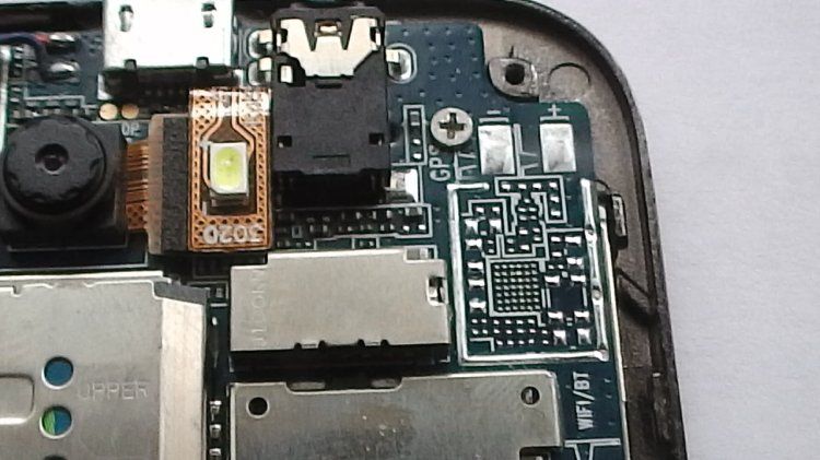

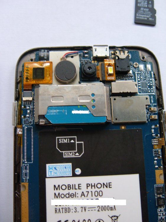

- En esta foto podemos ver la ranura de la SIM x2 fácilmente.
- El circulo negro con el agujero central es la cámara de fotos.
- El pequeño rectángulo vertical (blanco y amarillo) de al lado de la cámara que pone 3020 (boca abajo) es el LED del flash.
- El circulo negro de la izquierda creo que es el sensor de gravedad
- La chapa rectangular de arriba es la entrada del mini USB tipo B para la conexion al PC y carga de la bateria.
- El rectángulo vertical de la derecha con una pequeña chapa por encima es el conector de audio Jack de 3,5 mm
- El rectangulo exterior de arriba es una micro SD de 8GB xD
- El plástico amarillento con el chip dentro de la izquierda desconozco lo que es.
Siguiente imagen (parte de de arriba del movil con mas ZOOM):
- Se ve a la izquierda, justo donde esta el tornillo que pone GPS y al lado 2 conexiones y muchos puntos de conexión, eso es porque este terminal puede venir con GPS de fabrica si se pide ese modelo u otro con un precio extra, claro.

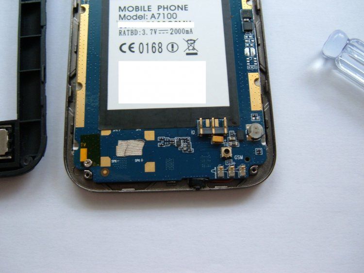

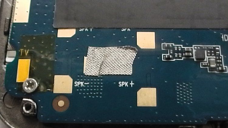

Siguiente imagen:
En esta vemos los siguientes componentes:
- Se ven integrados en la placa 4 cuadrados (en los que pone SPK) y en el centro un rectángulo como de cinta aislante gris, eso son las conexiones del altavoz, de los que solo usa 2 conexiones
- A la izquierda se ve un rectángulo amarillo con las letras TV, eso es para los modelos TiangJI GT-A 7100 (la misma versión que la Feiteng GT-A 7100 pero con antena de TV) usan estos 2 modelos la misma placa base, pero diferentes componentes.
Siguiente imagen:
- Abajo a la derecha hay 3 pestañas donde pone GSM y son las conexiones de la antena (solo usa las 2 de la izquierda para conectarla).
- Encima de las letras GSM hay unas pletinas sobresalientes doradas, son las 3 conexiones de la batería.
- A la derecha de las conexiones de la bateria hay un cilindro, es la pila para evitar que inicie desde cero (como la pila de boton de las placas base de los ordenadores para que no pierda la configuración de la BIOS).
ZOOM al GSM

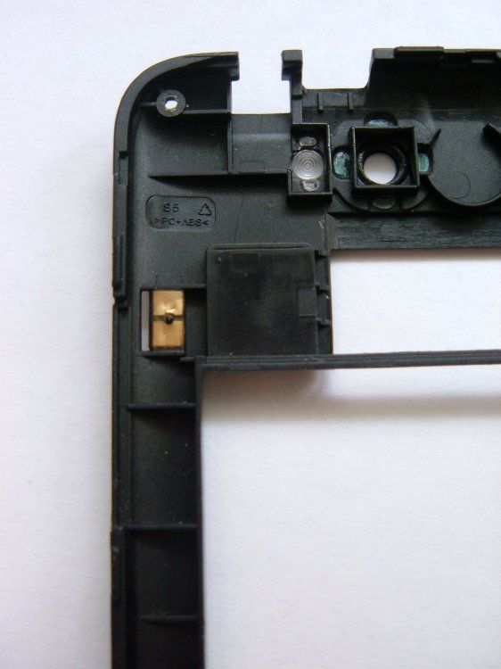

**IMPORTANTE: justo debajo un poco a la izquierda de las patillas de GSM se ve un cilindro con unos cables, Ese es el micro, que por su proximidad produce o producía esa dichosa interferencia. En tamaño real son aproximadamente 3 o 4 mm de distancia entre esos 2 componentes.
Siguiente imagen (Tapa embellecedora trasera):
- Las 2 conexiones cuadradas con de la pegatina AFT- S5 que es la antena del WIFI y Bluetooth para mejorar el radio de recepción.
