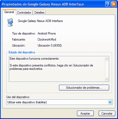

Lo pongo en el ordenador y le doy a encender la pantalla se queda en negro y el led de notificaciones encendido tambien, me voy a administracion de dispositivos y tambien lo reconoce,como Android phone (Google Galaxy nexus ADB Interface)
Ver el adjunto 40656
El MtkDroidTools tambien lee el sistema no? Lo unico es que la pantalla esta negra.
A ver si eres tan amable de poder decirme que es lo que e echo mal.:wink:
