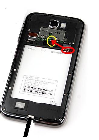

hola buenas ami me paso lo mismo y lo solucione de esta manera y lo resucite necesitas tener la rom original puesta en el flasthool en modo download
abrir el telefono por la parte trasera quitarle todos los tornillos y qudara al descubierto .... con un cable (a mi me valio uno del pan de mode ) con la bateria quitada conectas el cable usb al movil como he comentado antes con el flashtool y la rom original puesto en modo download con el cablecito tocas los dientes de la bateria con un extremo del cable .... y con el otro extremo justo debajo de la tarjeta sim hay un puntito color cobre en la placa base ... tienes que hacer que de contacto en ese punto y hacer que rozando los dientes de la bateria de corriente....... de repente el flashtool te reconocera el movil correra la barra en rojo .....y vuelve hacer contacto con los dientes (es como si quisieras hacerle creer que le has quitado la bateria y ya te cargara la rom y resucitara el movil un saludo a todos y estamos aqui para ayudar jjejejj que se note!! un abrazo y espero aberte ayudado
Hola a mi me paso lo mismo , le instale una rom pero al parecer no me fije bien y no era del modelo exacto, en fin el telefono esta muerto y bueno ojala pudiera repararlo asi, quisiera preguntart cual es el cable de pan mode del ke hablas, si pudieras ayudarme te lo agradeceria estoy desesperado y no se si puedo hacer revivir el phone, gracias a tu post por lo menos tengo una ultima opcion....la rom ke ya baje y segun la foto es igual al phone y es la correcta esta en este link (agregale el www )needrom.com/mobile/gt-n7100-note-2-3
Habeis conseguido recuperar el móvil??? A mi me ha pasado algo parecido... y no doy con los sitios para conectar el cable y hacer que el pc lo reconozca....
