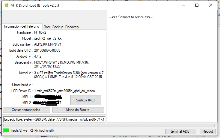

Buenos dias,
Estos son los datos del mobil. Ha funcionado el root en cuestion de segundos. Tengo instalado el adware, le voy a hacer un backup y luego quito esas apps del sistema que se instalan solas. Pero antes que nada, backup con el mtkdroid.

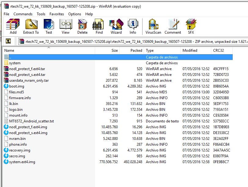

[DOUBLEPOST=1462619532][/DOUBLEPOST]@Amadeus
Esto es el backup hecho con el mtk droid tools y la segunda imagen cuando el mtktools me pidio si archivarla. Es todo correcto? Tengo que hacer algo mas? El telefono sigue a su royo....o no se yo bien como se utiliza el adaway....

[DOUBLEPOST=1462621946][/DOUBLEPOST]@Amadeus
No he mirado en la ventana de la derecha del mtkdroidtools veo que me dio error y que sigue guardando datos en el pc. Esta todo bien, o no? :S
teniendo el system con las lib y el firmware y el boot ya lo tienes todo para recuperarlo. Hazle un recovery desde mtkdroidtools ya que es lo mas sencillo de hacer, haces una copia de seguridad desde el recovery y las roms que metas metelas por recovery y asi es casi imposible de estropear ya que si no funciona recuperas la copia de seguridad echa con el recovery
Eso es ,como dice xancin haz un CWM recovery con el MTKDOID y un haz un backup.
Tengo que hacer un recovery y boot desde el mtkdroid tools con el boot.img de la rom que acabo de hacer backup? Es correcto?
Luego, entrando en el menu de recovery desde el movil, tengo que volver a hacer copia de seguridad? Correcto? Al telefono no se le puede poner tarjetas de memoria, podra, tendra espacio para hacer la copia de seguridad? como instalaria algo desde la sd si yo no le puedo meter una microsd? Corregirme si me equivoco y perdon si hablo tonterias.
boot no es necesario solo recovery
Si que saca un boot modificado, pero solo con el recovery suele valer,el mismo programa te lo instala al hacerlo.
No esta bien,todo lo que dices es correcto,si tendrá espacio o no solo probando lo veremos.
