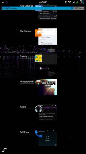

Desde hace algún tiempo redimensione la barra de notificaciones a un tamaño mas reducido,y es un cambio notable ya que cada vez que cambio de ROM veo la barra de notificaciones muy grande
Para reducirla,necesitaremos:
1 el modulo app settings descargable desde xposed
2 activarlo,reiniciar...
3 al entrar a la aplicación nos encontraremos con todas las aplicaciones del sistema ya que tiene muchos ajustes y parametros
4 En nuestro caso,nos vamos a System UI (ui sistema)activamos el switch de no a si ,cambiar el dpi a 330 y guardar
5 reiniciamos el teléfono y listo
OJO Estaremos cambiando el tamaño de todo el system ui por lo que la multitarea también sera mas pequeña
