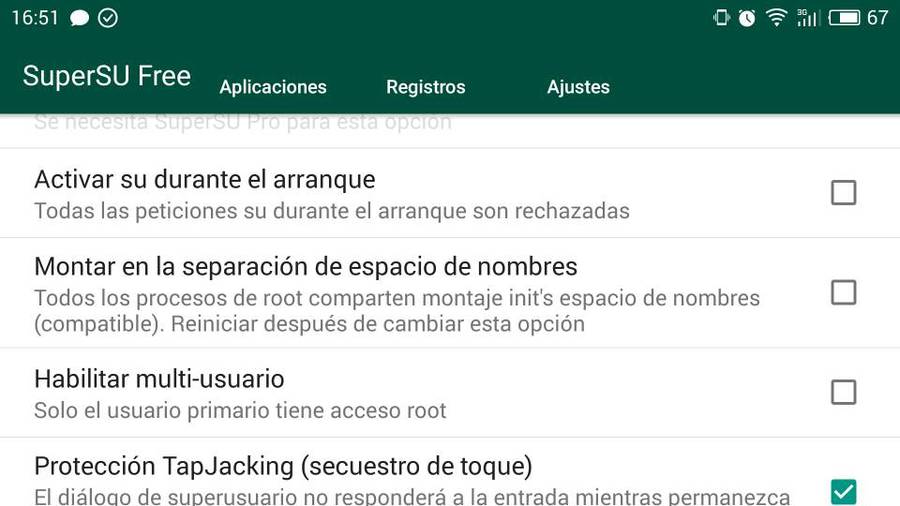

(SuperSU – Applications Android sur Google Play , actualizar binarios tras su primera apertura ) . Desmarcar en los ajustes de la app la opcion "montar en la separacion de espacio de nombres" , tal que asi :

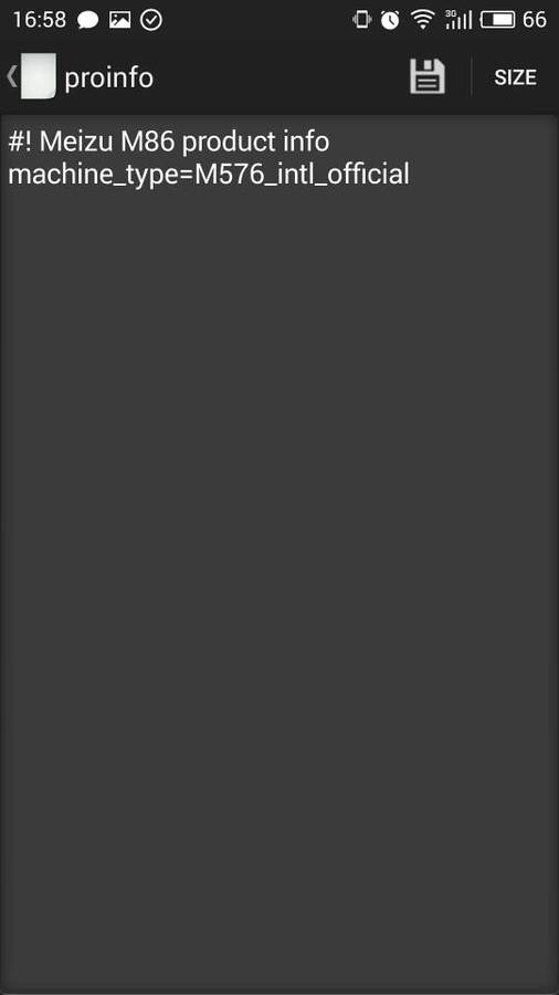

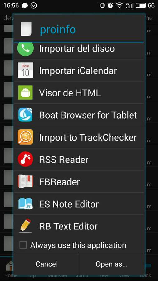

Y ya estaria listo , reiniciamos y pasamos a comprobar si la cosa ha salido bien . Para ello , instalamos Root Browser ( Root Browser - Aplicaciones de Android en Google Play ) , lo abrimos ( dandole permisos root ) y navegamos a la direccion dev/block/platform/15570000.ufs/by-name , seleccionamos el archivo proinfo y lo abrimos como texto ( open as->text file ) , escogiendo para ello la herramienta del propio root explorer , RB text editor , al final de la lista . Os deberia salir " Meizu M86 product info machine_type=M576_intl_official .
Listo.

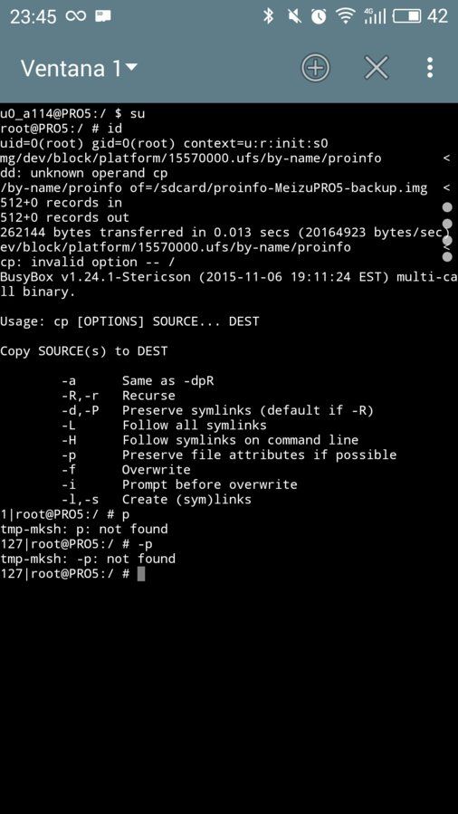

[DOUBLEPOST=1461102080][/DOUBLEPOST]lo he intentado varias veces y nada
al darle al Enter en la ultima linea el programa me da cp: invalid option -- /
que estoy haciendo mal?
Repite , se ve que has cometido un error en la linea que empieza por "dd.... "
su ( pulsa enter )
id ( pulsa enter )
dd if=/dev/block/platform/15570000.ufs/by-name/proinfo of=/sdcard/proinfo-MeizuPRO5-backup.img ( pulsa enter )
/system/xbin/busybox cp -f /sdcard/proinfo-MeizuPro5-M576_intl_official.img /dev/block/platform/15570000.ufs/by-name/proinfo ( pulsa enter )

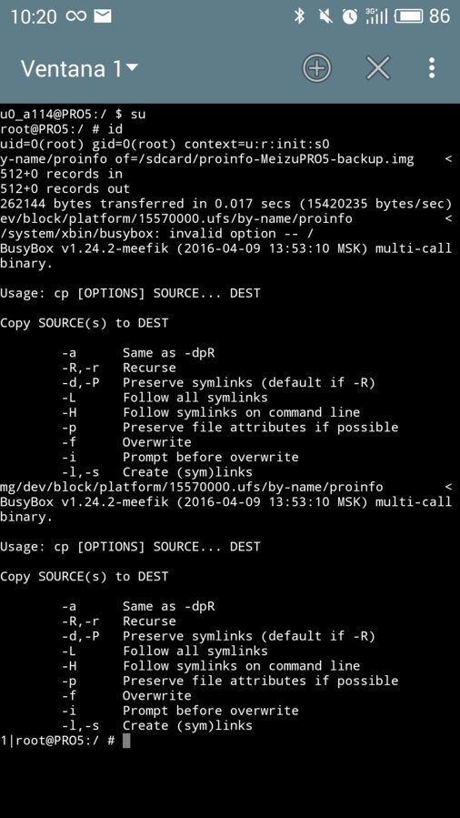

Buenos dias a tod@s
esta mañana he vuelto a intentar poner la ROM Internacional y esta es la pantalla que me sale, indiscutiblemente he seguido las instrucciones
creo que al final voy a desistir:rage::rage::rage::down::down::sob::sob::sob::sob:

Una vez instalado la app de busybox , ¿ la has abierto ,dado permisos root y luego le has dado a "install"?
Mira esta captura , asi es como deberia quedarte :
Fijate en la primera parte , la segunda no es necesaria .
una ultima pregunta, me vas a perdonar, primero por la torpeza y despues por lo pesado
la ultima linea de la foto, la que empieza por "cat", la tengo que escribir yo?
