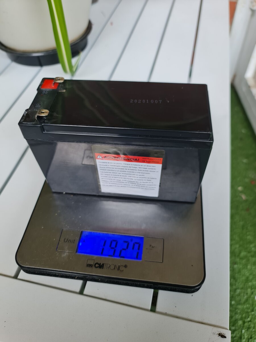

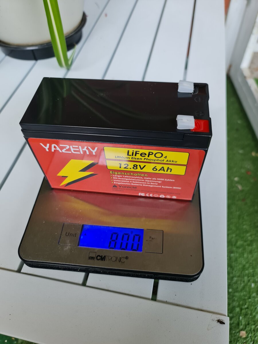

Acabo de cambiar la batería de plomo-acido de 12V del coche para niños de mi hija por una LiFePo4 barata que pillé por Amazon.
Esta batería dura más - no solo en carga si no en longevidad, son más de 3000 ciclos de carga / descarga (profunda) alenos al 80% de la capacidad por lo que seguramente pase a su nuevo dueño con esta batería repotenciada.
Además, estás baterías son mucho más livianas - por ejemplo, la que tenía el coche que tiene exactamente las mismas dimensiones al ser de plomo/ácido pesa 2kg aproximadamente. La LiFePo4 tan solo pesa 800g.
La instalación es sencilla, pero al menos yo no pienso usar el cargador que trae ya que este es de 15v y el voltaje de la lifepo debe de ser exacto para cuidar bien la batería y evitar una sobrecarga.
Entonces he pillado en AliExpress un cargador en condiciones - uno de 30 € pero que entre cupón y descuento me ha salido porenos de 7 (cupon de vendedor + primera compra en recibe ahora y paga luego).
En total la actualización me ha salido por menos de 40€ y gano en tranquilidad, seguridad, durabilidad y comodidad.
Aquí os dejo el enlace, la batería la pille por 26€ - ahora está a 29€
YAZEKY 12.8V 6Ah LiFePO4 Batería Batería de Litio Recargable con Pantalla (Voltaje/Porcentaje) y Protección BMS 5000 Baterías de Ciclo Profundo para RV,Barcos,Hogares,Camping,Carritos de Golf
