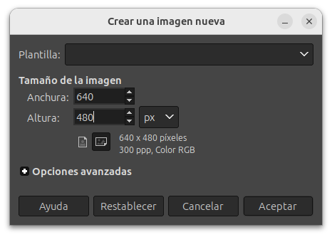

- Asegúrate de tener las imágenes que deseas utilizar como pantallas de carga. Es importante que ambas imágenes tengan la misma resolución de 640x480 píxeles.
- Si es nec

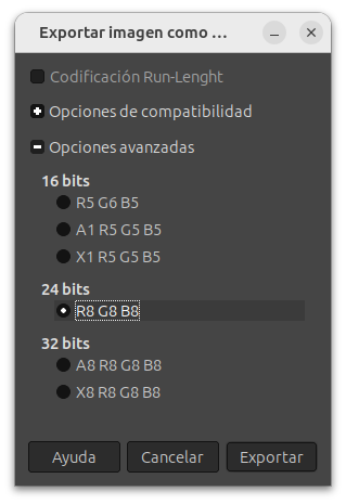

esario, puedes editar tus imágenes utilizando un editor de imágenes como Gimp o Photoshop. Para el archivo "logo.bmp", asegúrate de cambiar la profundidad de bits a 24 antes de guardar el archivo. Esto garantizará la compatibilidad con el sistema R36S.

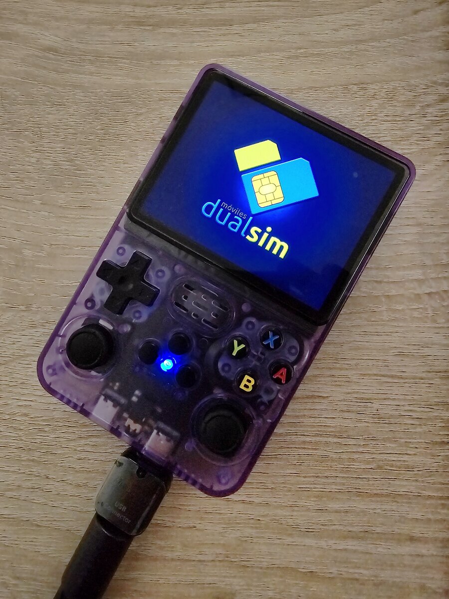

Aquí una imagen de ejemplo

8. Enciende tu R36S y disfruta: ¡Ahora, enciende tu R36S y observa tus nuevas pantallas de carga personalizadas en acción! Deberías ver tus imágenes modificadas en lugar de las predeterminadas.
