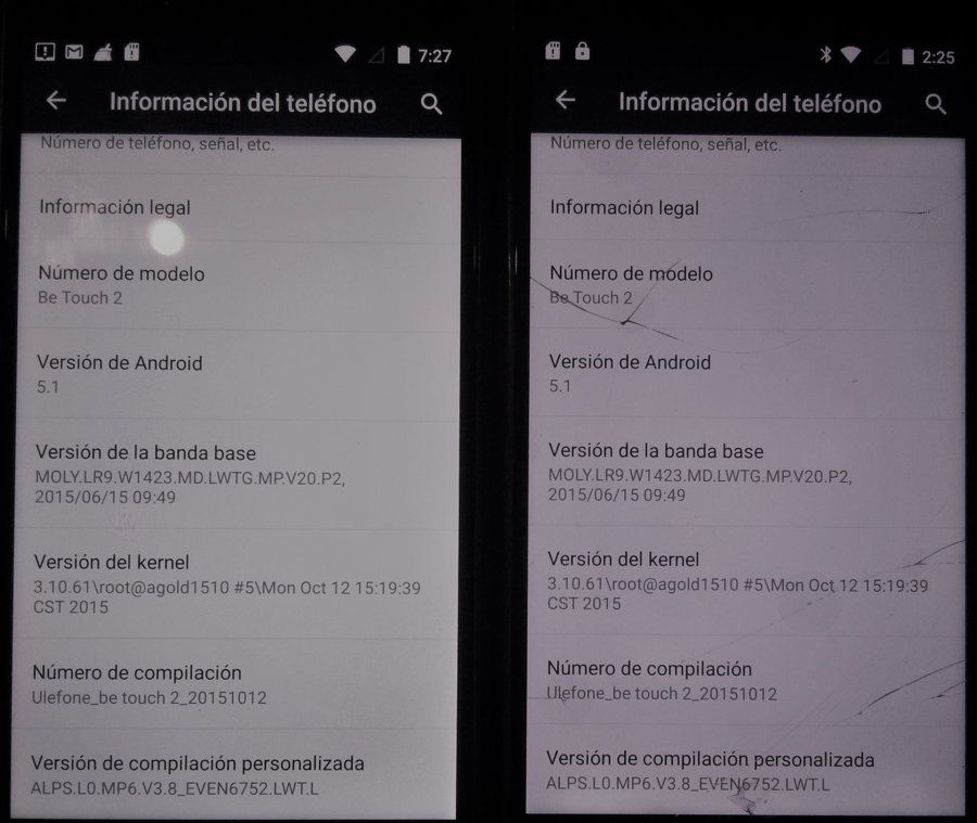

Tambien es el be touch 2. En la información del teléfono ambos dicen lo mismo.
Drivers... instala una de las dos ROMS que hay oficiales. A mi con la opción 1, al cambiar la pantalla, se veía rosada, puse la opción 2 y ya funcionaba...
[DOUBLEPOST=1479753982][/DOUBLEPOST]Hola jcsouto:
He de suponer que los dos tienen la misma ROM.
Mira la foto.
Gracias
