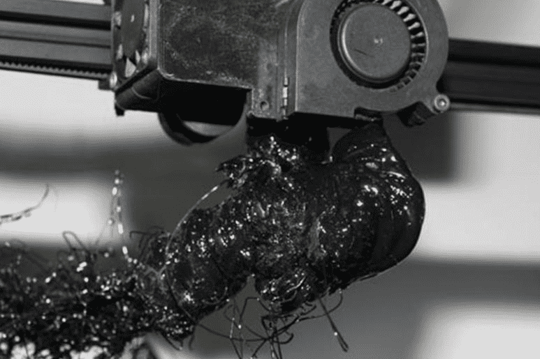

Los famosos clogs o atascos de filamento en la boquilla o nozzle son muy comunes y sus causas son diversas, desde parámetros erróneos a defectos en el filamento, o incluso un PTFE quemado o mal posicionado, así que te explico a continuación como hago para desatascar la boquilla en mi Ender 3 PRO y cómo nunca he tenido que cambiarla - así es, sigo usando la primera que vino con la máquina ya que aplico estos sencillos trucos.
Limpia la boquilla antes de continuar
Lo primero es lo primero, limpiemos la boquilla, sea cual sea la causa vamos a seguir un proceso sencillo para desatascar el clog. Primero calienta la boquilla a unos 220ºC si usas PLA o una temperatura unos 10ºC superior a la recomendada para el material que tengas en ese momento. Una vez alcanzada la temperatura, elige la opción de cambiar filamento y retira la bobina actual. Con la boquilla aun caliente, inserta una aguja de limpieza (vienen con las boquillas y con la impresora) en el nozzle de la impresora y muévelo varias veces de arriba a abajo para quitar el atasco. Ahora sigue leyendo para determinar que ha causado el problema.
