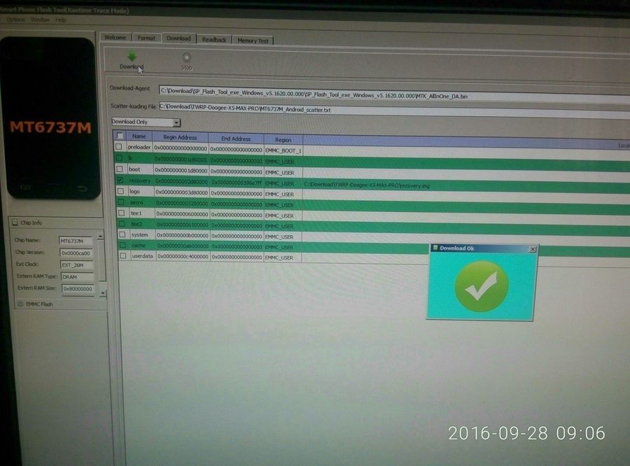

Pues siguiendo el siguiente enlace How To Root And Install TWRP For Doogee X5 Max Pro cuando estoy intentando instalar el TWRP , me quedo en el paso 9 , hay ya me pierdo , a ver si alguien con mas conocimiento o que lo haya realizado por otro metodo me podria ayudar.

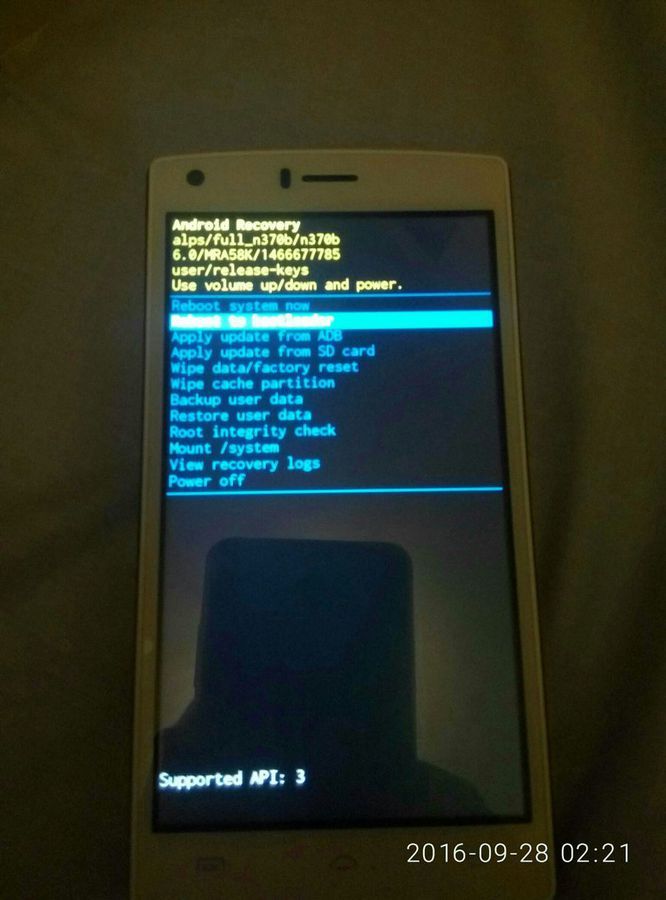

Como te dice el compañero, si sólo quieres entrar en recovery, tal y como te dijo. La pantalla que muestras parece que es el custom recovery CWM.
Si lo que quieres en cambiar CWM por TWRP tienes que hacer los primeros pasos del tutorial que indicas y flashear el recovery desde el programa para PC SPFlashtool. Tendrás que instalar los drivers preloader VCOM para poder usar ese programa.
Entiendo que se ha realizado todo corectamente, quitó el cable USB y enciendo el móvil (power + volumen up) pero no hay manera me vuelve aparecer el recovery stock , no se que paso estoy haciendolo mal, lo he realizado varias veces pero sin resultado satisfactorio.

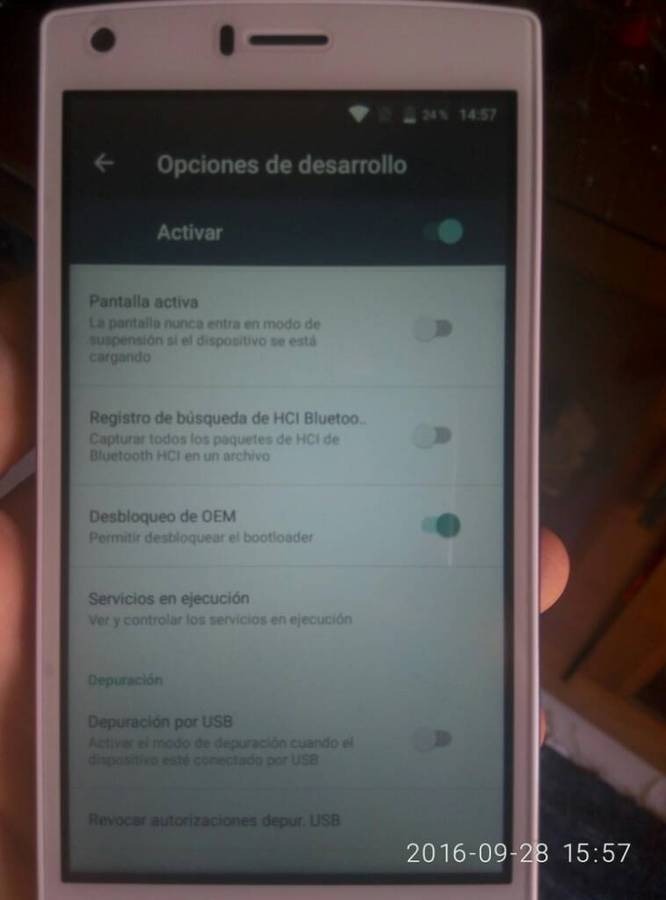

Sí, así tiene que salir. Supongo que habrá alguna cosa más. En este video, minuto 7:25:
Se ve que también activa las opciones de desarrollador y desactiva una opción que me imagino que es algo de "unlock bootloader". Prueba así y luego repites lo del SPFlashtool.
Me alegro mucho de que ya tengas tu problema resuelto.
Un consejo, deja también activado el check de la depuración USB, así el PC te reconocerá sin problemas las memorias del móvil.
