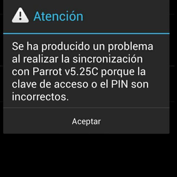

El coolpad 7320, no puedo conectarlo vía bluetooth al manos libres del coche, no me da opción. No da la opción del PIN, directamente dice que no es posible.
Textualmente dice : se ha producido un problema al realizar la sincronizacion con Parrot porque la clave de acceso o el PIN son incorrectos.
Cuando en ningún momento da opción de clave.

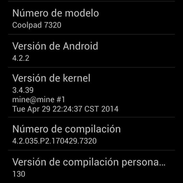

Estos son los datos del móvil. La verdad es que soy bastante desastre en este mundo de las tecnologías y no entiendo de room, root y demás.
Tienes la ROM original. El tipo de parrot no me lo has dicho. Haz probado a sincronizar el teléfono con otros dispositivos?
Sí, lo he sincronizado sin problemas con otros móviles. El Parrot no sé el modelo, en cuanto lo sepa lo añado.

Esto es lo que sale directamente al intentar sincronizar al manos libres, sin haber dado opción a poner PIN alguno
