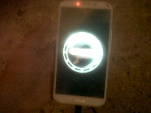

Alguien me ayude necesito el backup de software o la room para mi fliying mega w-9206 es el de 1gb ram porfa un programa llamado tool Box me lo dejó en el logo
Hola, yo no tengo ese logo. Si te refieres a la ROM yo le meti la de un star w9206 y me funciono de maravilla, pero informante mas si puedes. La cogí de nedrom. Un saludo!
