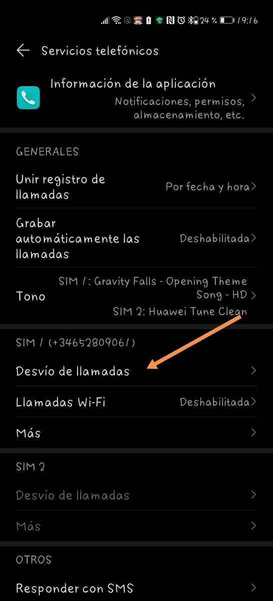

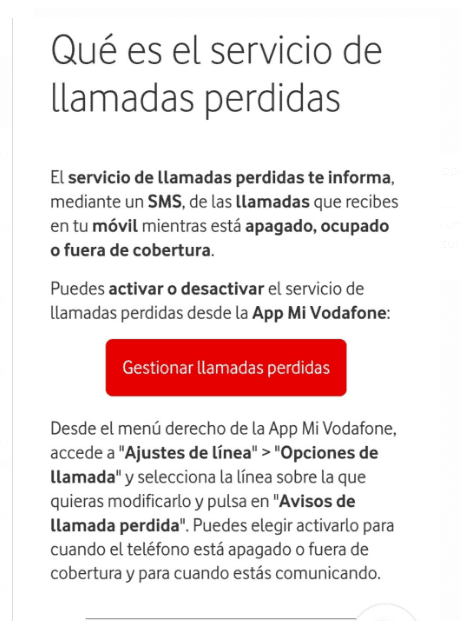

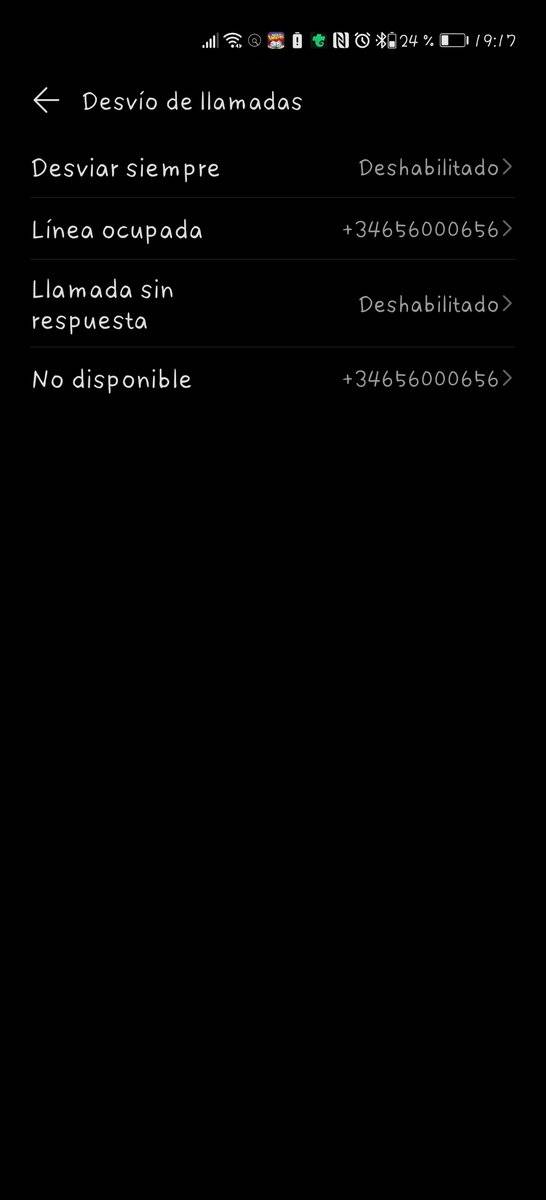

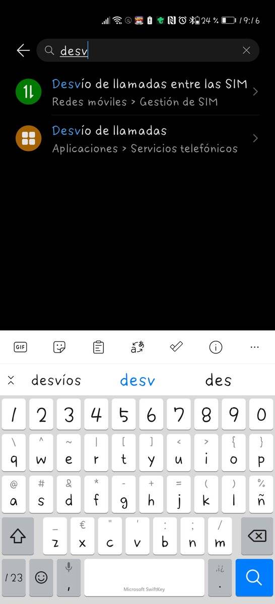

En mi compañía son servicios de la operadora vinculados con el servicio de contestador. Pero es verdad que lo tienes que activar en tu web de cliente, o con códigos o llamándoles para que te lo activen.
