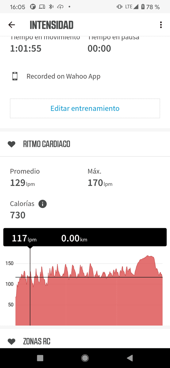

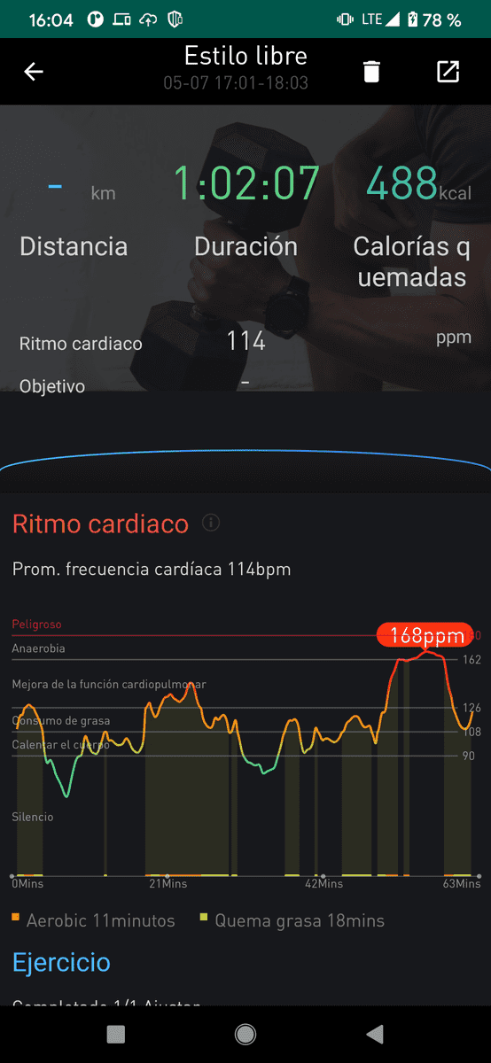

Por cierto, compre un sensor de pulsaciones de poner en el pecho y la diferencia entre el reloj y el sensor es increible. Basicamente lo que mide el reloj no sirve de nada jaja.
