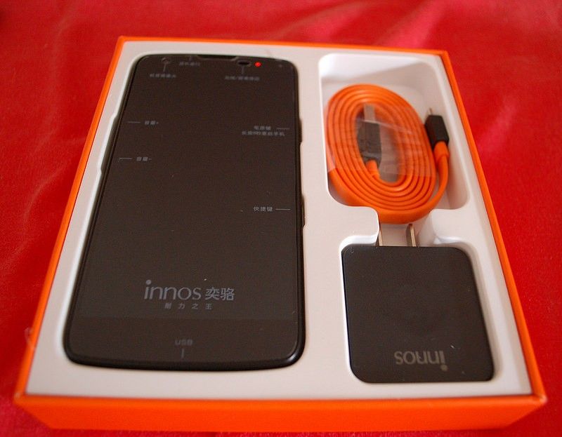

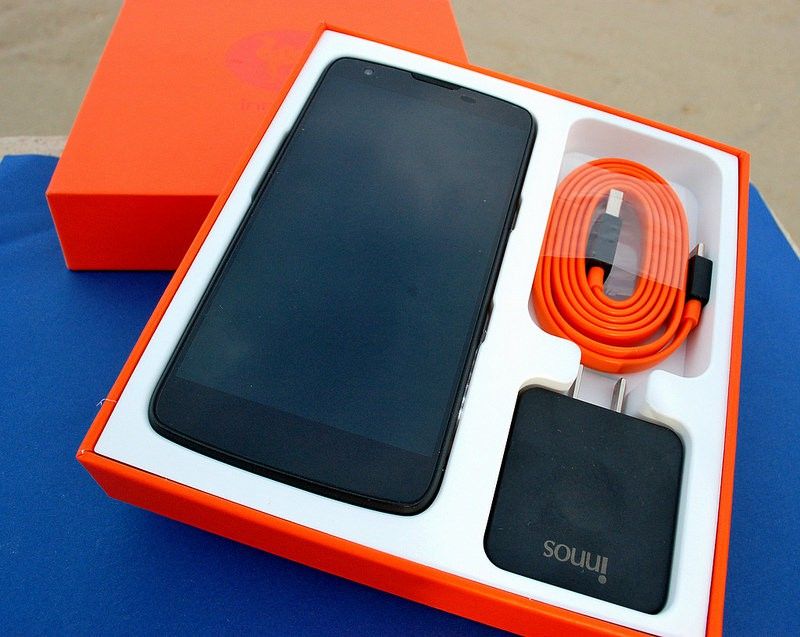

UNBOXING

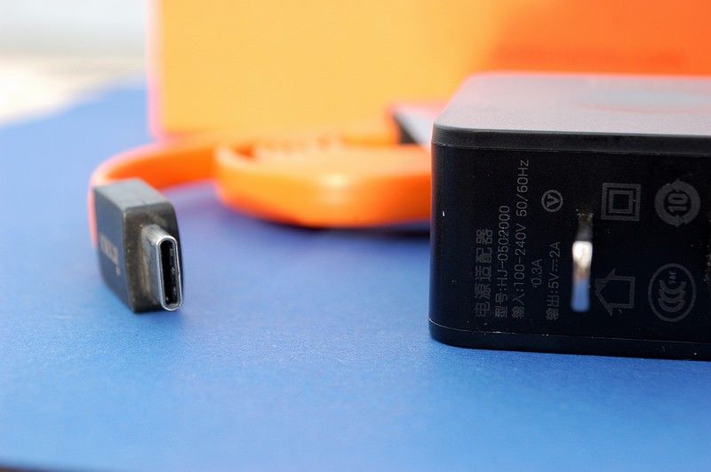

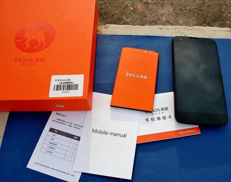

En una caja de un color poco discreto se presenta el móvil, el cable USB Tipo C (de una calidad buena) y el cargador (en mi caso con clavija US) de 2A. Punto importante ésto último para no despesperar en el intento cargando las dos baterías.
Es un packaging de calidad como puede verse.
En ésta foto se observa el led de notificaciones (naranja...)

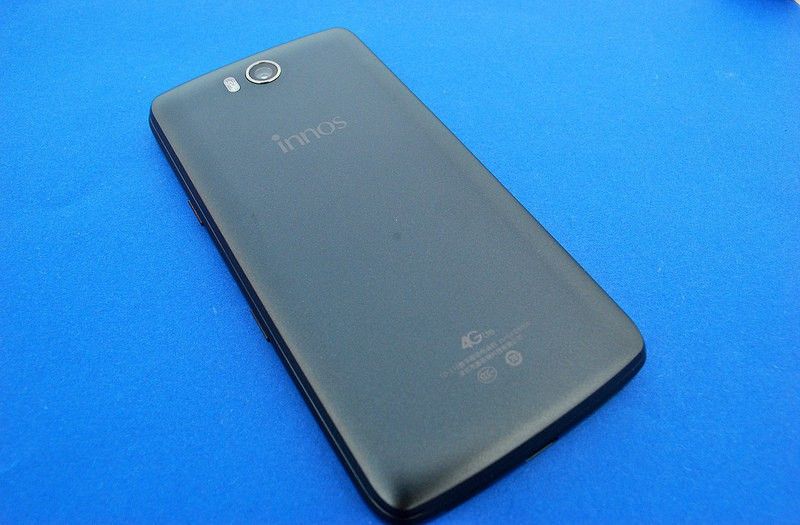

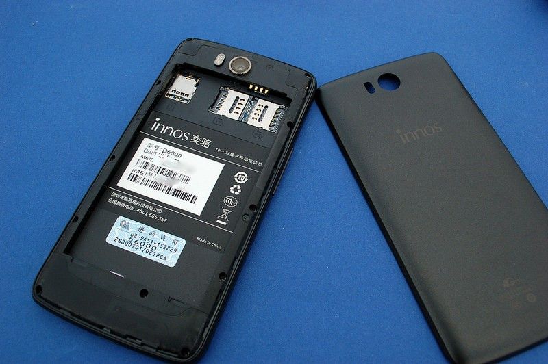

Ahora pasamos al móvil en cuestión.

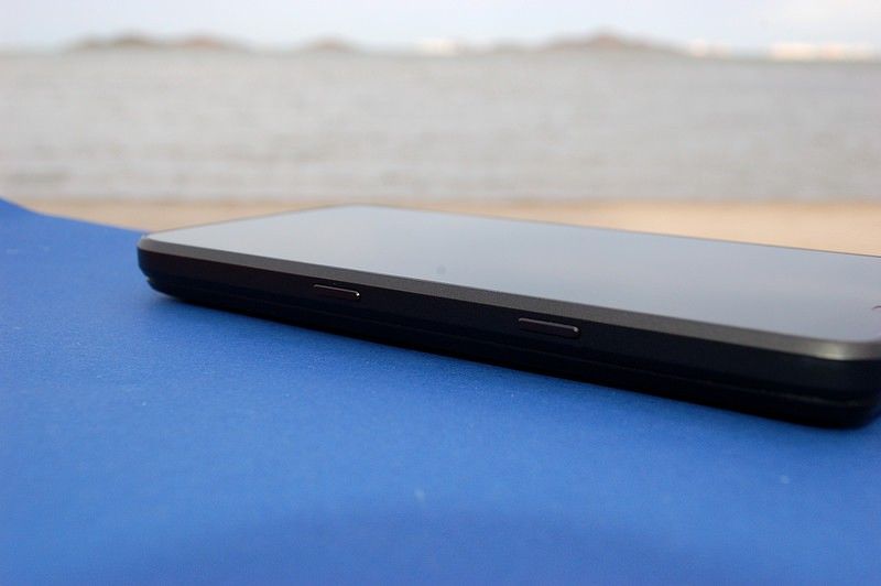

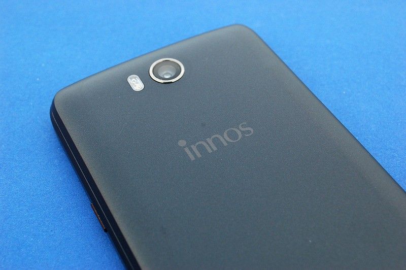

Últimamente se hace normal tener en las manos móviles con acabados muy cuidados, ya sea por el empleo de cristal y aluminio, o por el uso de marcos de aluminio, solución que hasta en las gamas mas bajas, da un toque de calidad extra. El último móvil que pasó por mis manos fue el Infocus M810T el cual ha dejado muy muy alto el listón de los móviles de importación.
Éste Innos recurre enteramente al plástico, y ésto incluye también los botones. Tal vez sea una solución para ahorrar peso y lograr detener la balanza en unos niveles no demasiado exagerados (129gr sin la batería externa y 197gr. con la batería externa). Lo cierto es que el tacto y la sensación en mano son muy buenos, y en cada rincón o detalle se aprecia un acabado cuidado. El móvil está hecho de una resina especial (GE Lexan EXL1414) que aporta muy buena sensación en mano.
La tapa trasera ajusta como un guante y veo imposible que un crujido provenga de ahí. Eso sí, es muy fina y parece frágil. Las huellas tampoco hay ni rastro de ellas, ni queriendo.

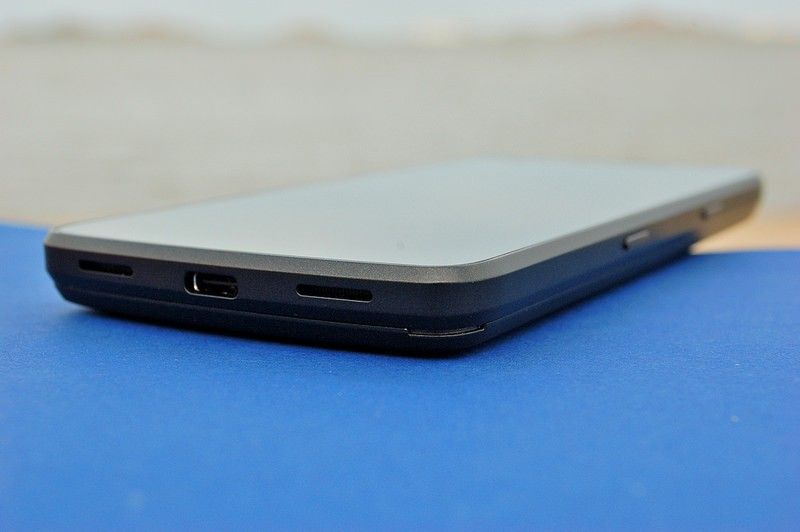

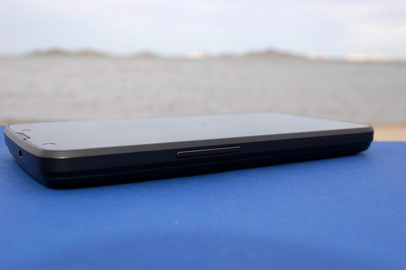

El grosor es exagerado al primer vistazo :roto2:. Casi casi puede doblar a algunos terminales. Pero lo cierto es que al ser un terminal relativamente redondeado, ese grosor extra no se percibe como algo molesto. Lo he probado en diversas condiciones y se percibe más la diferencia de peso que el grosor extra. Por el contrario, implica una ventaja y es que permite sujetar el móvil con más firmeza.
Trae además un tecla extra personalizable para abrir cualquier aplicación (evidentemente la que más encaja es la cámara). Actúa como disparador perfectamente y es bastante cómoda de utilizar, aunque yo la habría puesto más separada de la tecla Power.

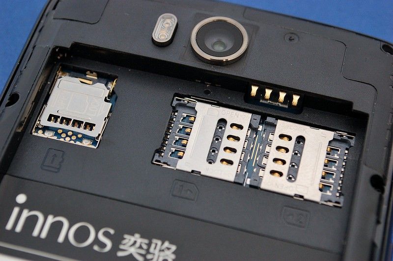

El móvil cuenta con doble ranura para microSIM aunque sólo una de ellas puede funcionar en 4G simultáneamente.
Un buen detalle es el sistema de fijación de las tarjetas SIM y microSD, las cuales quedan bloqueadas por el deslizable metálico

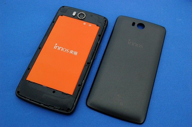

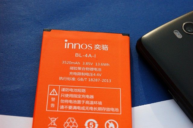

SISTEMA DE DOBLE BATERÍA
El móvil incluye una batería interna (no extraíble) de 2480mAh, y una batería externa de 3520mAh. La batería externa puede quitarse o ponerse a voluntad, sin necesidad de apagar el móvil. El sistema android la detecta inmediatamente.
Ambas baterías se cargan automáticamente, primero la externa y seguidamente cuando ésta llega al 100%, pasa a la interna. El móvil cuenta con quick charge 2.0 y en éste caso se nota que está implementado pues la carga, aunque no he podido descargar aún las dos baterías, es bastante rápida. Según he leído, no necesita mucho más de 3 horas para cargar las dos baterías por completo, pero aún no puedo corroborarlo.

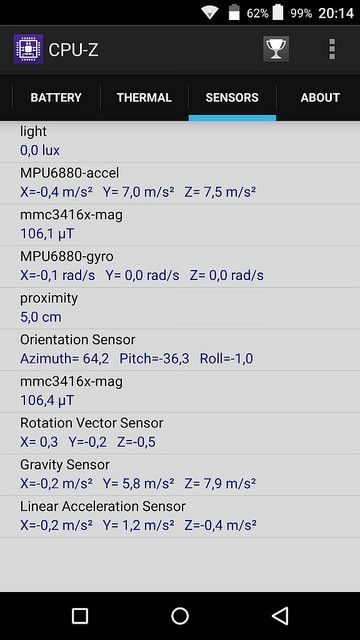

Sensores:

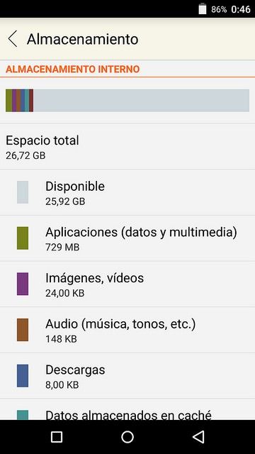

Como se puede ver, trae unas especificaciones de primer nivel. Lo que más llama la atención son los 32Gb. de almacenamiento interno ampliables además por tarjeta microSD.

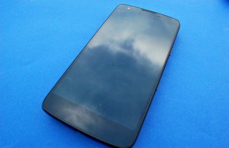

PANTALLA
Me parece una pantalla de lo más corriente. Pese a leer que está fabricada por JDI, me esperaba algo más pero no veo que destaque en nada. Angulos de visión perfectos, respuesta precisa y nitidez buena al ser FullHD, pero los blancos son un poco flojos (aunque no amarillean tanto como en el Infocus) y el brillo máximo es algo bajo, con lo que en días soleados se hace dificil ver la pantalla. Tiene 5 puntos de contacto.
Creo que he visto paneles HD más equilibrados que éste, y se me ocurre por ejemplo, el Mlais MX Base.
Los botones Android están dentro de la pantalla.

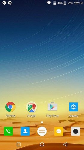

Trae una capa de personalización muy sutil, apenas iconos nuevos, un menu de ajustes diferente a stock android, y diferentes ventanas emergentes. Pues las tres cosas que han tocado, considero que la han fastidiado. Las ventanas emergentes y el menu de ajustes se parecen más a un diseño de kitkat que de lollipop.
Ésto lo he solucionado poniendo Nova Launcher y la verdad que ha mejorado muchísimo estéticamente.

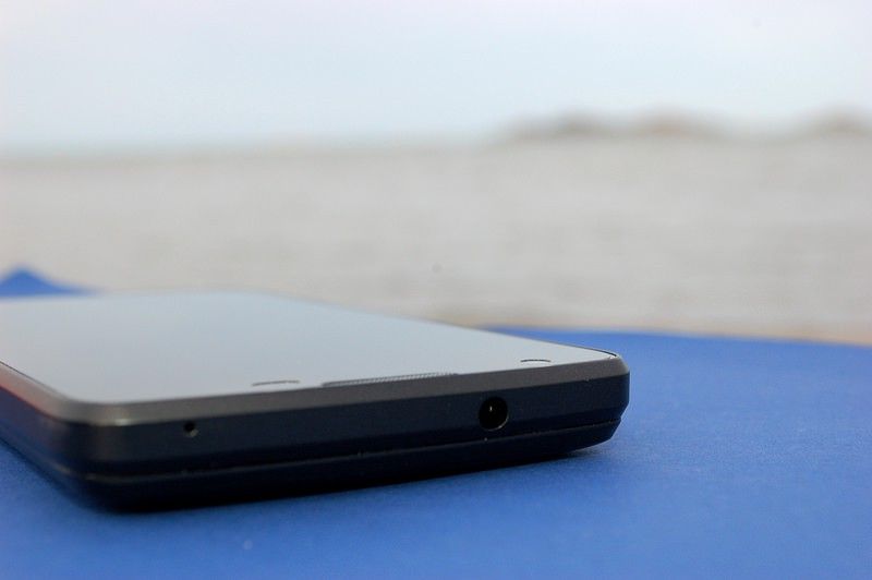

Si os en las fotos, al lado del conector USB hay dos rejillas....pero sólo una de ellas tiene localizado el altavoz. La calidad de sonido es bastante buena, por ejemplo en el benchmark citadel logra una ambientación y una separación de sonidos bastante curiosa. Además el volumen es alto y claro, sin distorsionar.
Me falta probar el jack de 3.5mm con unos auriculares, ya que según promete el fabricante, incluye un amplificador de auriculares Wolfson.

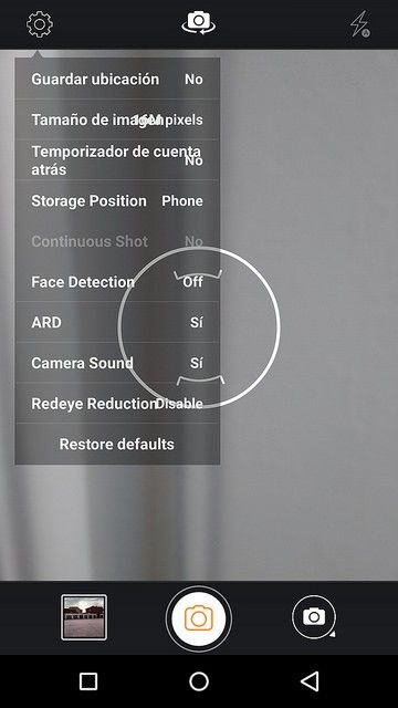

Las especificaciones sobre el papel son impresionantes, ajuste manual, raw, captura a 4k....pero todo se queda en eso, en el papel.
El software del teléfono viene capadísimo. Trae una aplicación sencilla que tan sólo permite activar HDR, seleccionar resolución, y poco más. Ni modos de escena, ni ISO, ni medición, ni nada de nada. En éste aspecto decepción, pues el hardware no va cojo. Además de ello, el enfoque a veces desespera (con camara de google va bien) aunque la captura de las imagenes es rápida (tanto con el boton tactil como con el boton físico).
Lo bueno de ello es que tenemos alternativas de software (camera fv-5) donde poder explotar alguna característica extra pero nada de 4K, ni RAW.

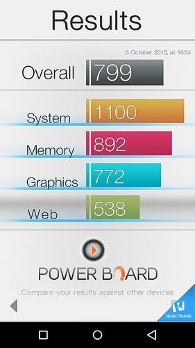

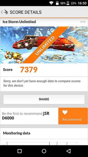

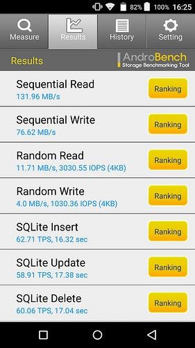

BENCHMARKS

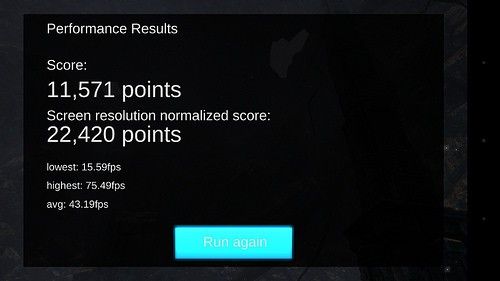

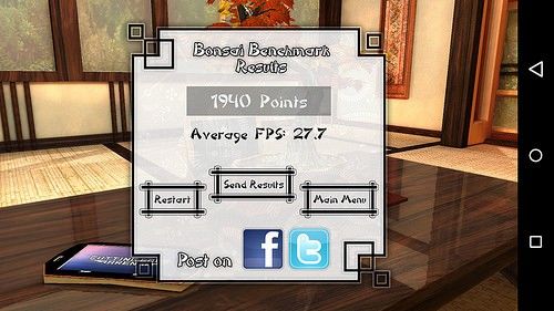

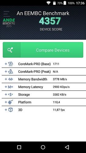

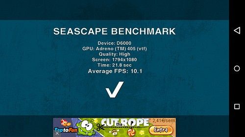

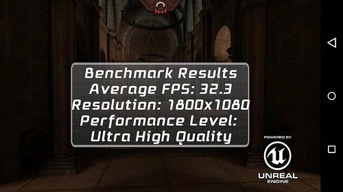

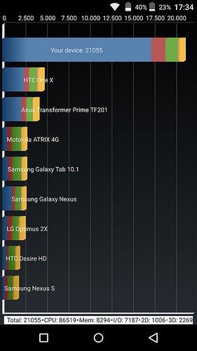

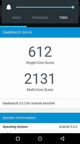

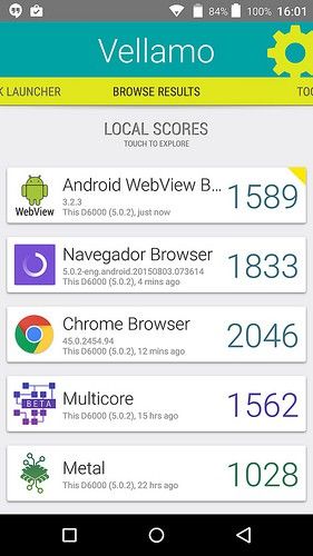

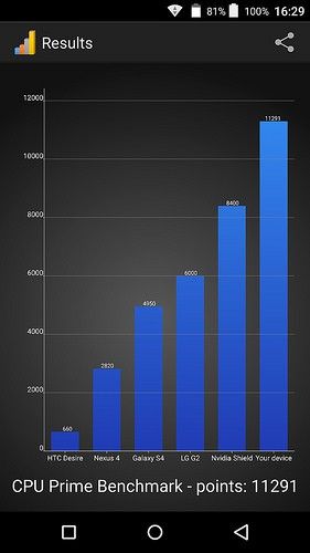

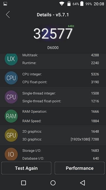

El rendimiento del móvil es bastante bueno. Si obviamos el bug de las transiciones, y las desactivamos, se mueve muy rapido. Los 3GB de ram (a 933mhz) junto a una memoria interna muy rapida ayudan bastante.
En cuanto a juegos, la resolución fullhd pone en aprietos a la gpu en según qué títulos, como por ejemplo modern combat 5. Aún así tiene un rendimiento bastante equilibrado, parecido al MediaTek 6753. Pero hubiera preferido, para redondear el teléfono, un SoC basado en el Snapdragon 801 por ejemplo.

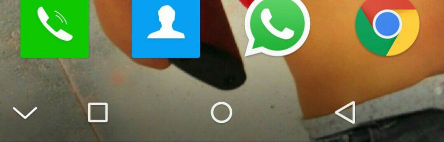

En la esquina inferior izquierda de la pantalla hay un "boton" con forma de V, que sirve para ocultar la barra donde están los otros 3 "botones". Para que vuelva aparecer hay que deslizar el dedo hacia arriba y aparece, no obstante desaparece sola nuevamente, y no hay caso con dejarla fija, no he podido, sólo reiniciando...
